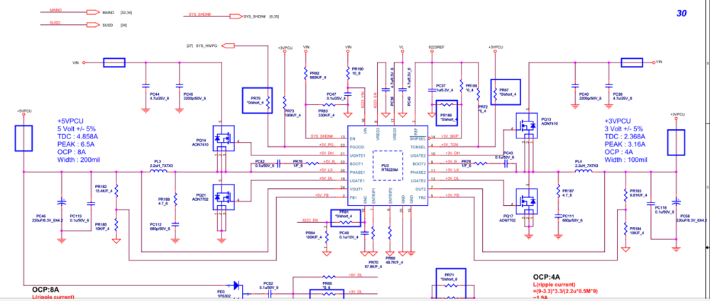

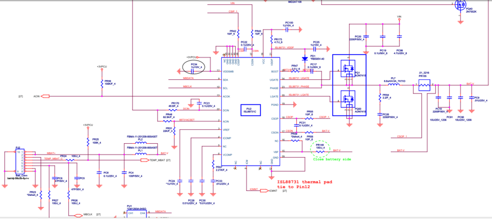

  1. Por Favor Me ajudem analisar e resolver o problema dessa placa! Bom, estou com essa placa de notebook, não liga. Está entrando 19 v normalmente na placa alimentando os circuitos. No CI de charge(PU2) estão presentes as tensões: VCC pino 26 -> 19v / O DCIN no pino 22 -> 18,5v / ACIN no pino 2 -> 3,8v / VREF no pino 3 -> 3,1v / CSSN(CSIN) pino 27 ->19v e CSSP (CSIP) pino 28 ->19 v / BOOT pino 25 -> 4,9. Não está presente as tensões: ACOK no pino 13 -> 0v / Que é a sinal que vai para o Super I/O (ACIN) ICM no pino 8 -> 0v UGATE pino 24 -> 0,9v PHASE pino 23-> 0,9v LGATE pino 20 ->0v Importante dizer que não estão presentes as tensões de +3VPCU e nem +5VPCU nas bibinhas PL4 e PL3, na fonte primária do CI PU3. Aqui o link do Esquema Elétrico Notebook Acer Aspire One D270 :
