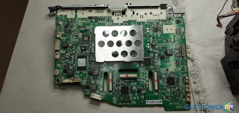

  2. Olá pessoal, estou com um projetor Epson Powerlite X36+ que não está enviando sinais para a placa ballast e com isso a lampada não acende. Fiz um teste dando um curto circuito na saída do opto acoplador e a lampada acende e ao verificar a entrada de sinal do opto acoplador o mesmo não recebe nada. Gostaria por gentileza se alguém possuir o esquema elétrico da placa lógica MOD: H721MA_R1A e puder fornecer ficarei grato. Se alguém já passou por esse problema e souber a solução também seria de grande ajuda. Desde já meu muito obrigado.
