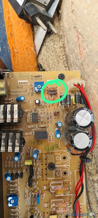

  9. Olá, alguém poderia me ajudar, preciso saber quais são estes resistores.
