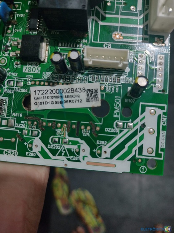

  4. Alguem poderia me ajudar encontrar o esquema da placa, diagrama eletrico, da condensadora springer 12000 btu? maiores informaçoes da placa , na foto a seguir. Desde já, agradeço.
