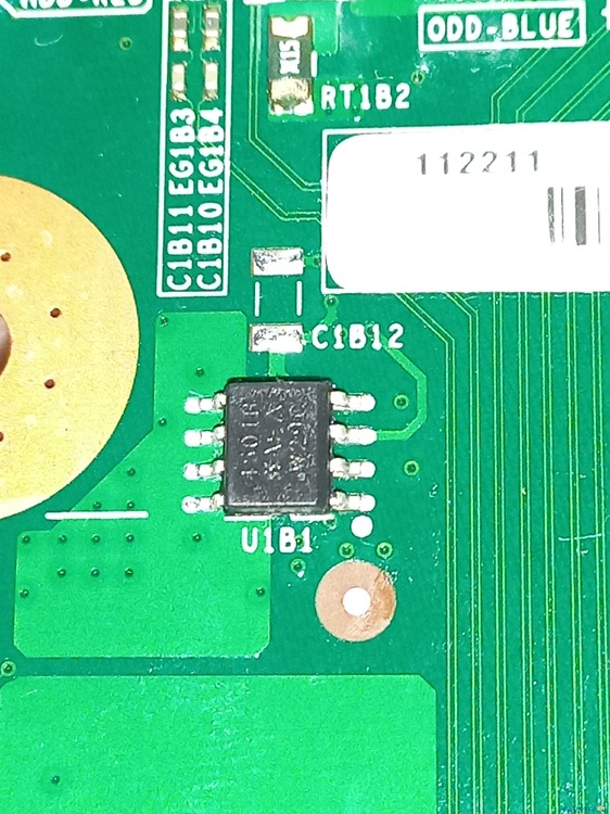

  3. Olá amigos! - As tensões de 5v, 3,2v e 1,2 estão ok. - Ele apresenta 5v nos pinos 3 e 4 do CI: U1B1. - Retirei o Chipset e testei sem o ksb e mesmo assim continua os 5v no pino 4 do U1B1. - Testei o ksb no pino 1 e 6 e apresentou continuidade. Isso foi o que eu tentei, sou entusiasta em eletrônica, e gostaria de alguma dica, posso estar errado mas a ksb já era. No mais agradeço a todos!
