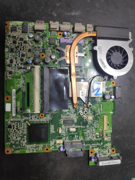

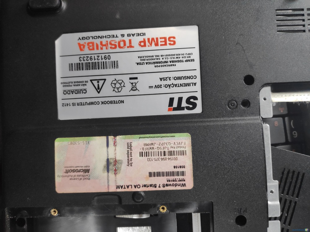

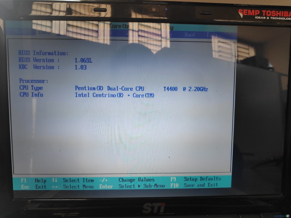

  1. Notebook entrou na assistência não ligando, ao trocar a bios o mesmo voltou a ligar porem a imagem fica com uma resolução menor que o previsto do display e deslocado para a esquerda. Bios já foi regravada varias vezes, feito ate modificação da mesma para corrigir o problema. Ja fiz medições na placas e todas a tensões estão ok, carrega o sistema normal, no monitor externo apresenta resolução normal. também foi testado em outro monitor e o erro permanece.
