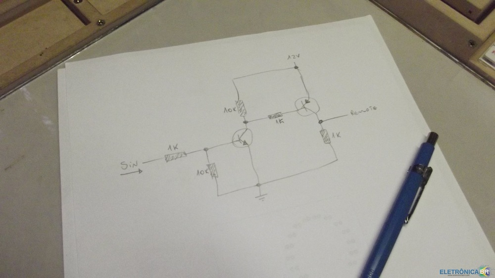

  1. Em condições de funcionamento normal cada fio dos falantes deve ter em torno de 6volts. Quando tem defeito pode medir em relação ao gnd que vai ter 0v 3v 12v e não funciona. Para substituição do PAL012A pelos TDA7386, TDA7385, TDA7384, TDA7388 etc... o procedimento é o mesmo porém como se sabe estes C.Is não provem do +B remoto. 1- corte o pino 1 e 25 do TDA7386.... 2- instale o TDA7386..... (solde) 3- Lique o pino 1 do TDA7386 ao terra. substituição do PAL011a pelos TDA7384 etc... 1 - corte o pino 25 do TDA7386....... 2- instale o TDA7386 no lugar do PAL011a 3- ligue um fio levando 12V ao local aonde estava soldado o pino 25 do CI. 4- feche o aparelho está pronto. Possíveis dúvidas: O pino 25 não era o +B remoto???? Resposta: O PAL011A não faz comando de +B remoto, existe um CI dedicado a está função. Após substituir a saída o som funcionou perfeitamente porem não sai +B remoto. Resposta: verifique o IC 961 e sua região. TDA7560 com remote pino 25 = PAL007 TDA7388 sem remote no pino 25 PAL 007A B C D E, PAL011A 011 compatível com PA2030 / PA2032 PAL012, 013 são 27 pinos Já fiz também circuito com BC327 + BC337 para remoto com comando proveniente da iluminação do painel. Ou aproveitando a tensão de 6V que tem nas saidas, não precisa abrir o radio, também pode ser feito em rádios originais que não possuem saída remoto, muito simples de montar, pode acionar cargas até maior que saídas remoto originais, também conhecida como antena elétrica.
