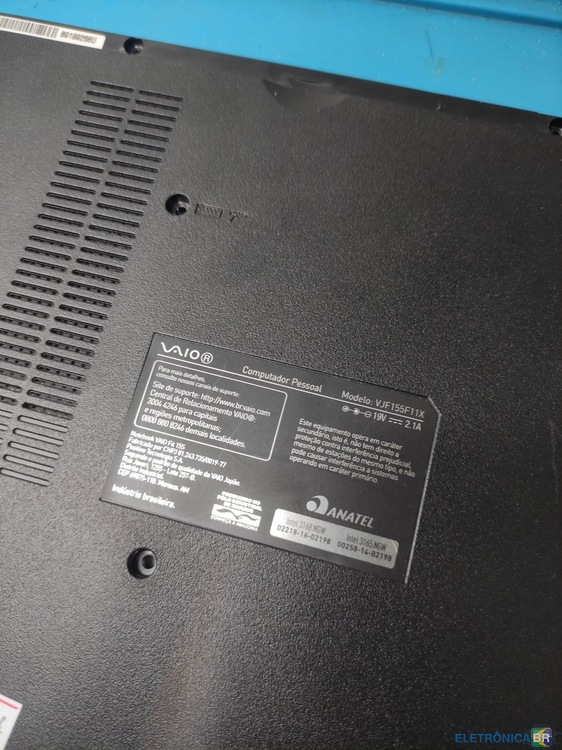

  2. Olá. Estou com este notebook na minha bancada. Na fonte de bancada ele não apresenta consumo. Está chegando tensão na BIOS, 3 e 5v das bobinas identificado. Ocorre um erro que nunca vi igual: quando pressiono o botão de power, o led's ficam piscando sem parar, porém não há consumo na fonte de bancada. O mais estranho é um som de "chiado" ininterrupto que não consigo identificar de qual componente vem. Me parece ser próximo ao CI de charger. Porém não consegui identificar. Não achei na placa componentes esquentando. Alguém já pegou problema parecido?
