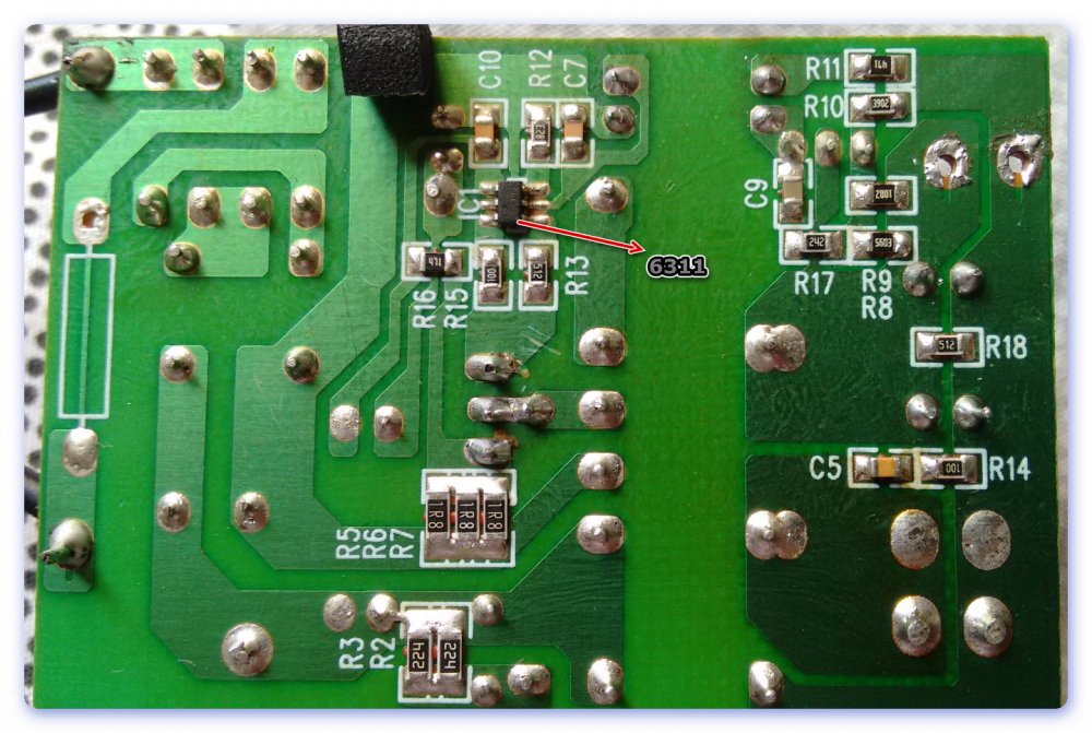

  2. Caros Colegas.! estou com essa fonte que não está funcionando não tem tensão de saída 12V os 160V chega no mosfet mais ela não gera a tensão de saída 12V Estou desconfiado depois de fazer alguns testes que o defeito esta no que me parece ser um pequeno ci gerador de pwm 6311 já procurei informações Deste componente na web e não tive resultado se alguem puder ajudar com alguma dica fico agradecido.! Obs: o conserto desta fonte é só a titulo de estudo pois a mesma não tem alto valor comercial, não compensaria consertar.
