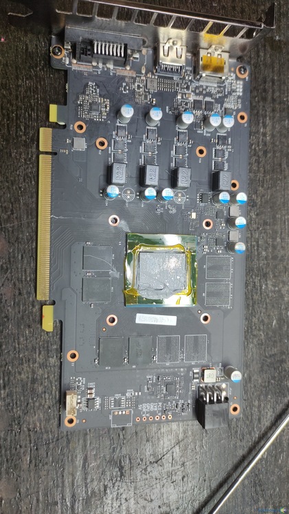

  3. Placa de vídeo em curto, pc não liga, liguei placa de vídeo e coloquei um testador de fonte e a placa está bugando a fonte. Fiz teste rápido e parece que o curto está ali na alimentação da placa de vídeo. Quem tiver o esquema elétrico pra compartilhar eu agradeço muito!
  4. A placa estava em curto, mais precisamente no DRMOS da FASE 1, eu removi ele e houve um pequeno estrago na FASE 1 pois ele colou na PCB, após a retirada desse DRMOS eu fiz a limpeza da região da FASE 1 e verifiquei a FASE 1 novamente; o curto havia sumido e ao realizar o teste todas as tensões voltaram porem o cooler está a 100% a placa não da vídeo e não é reconhecida em secundario. Percebi que a FASE 1 é alimentada pelo SLOT PCI EXPRESS enquanto que as outras são alimentadas pelo P8 AUXILIAR da FONTE. Alguém aqui sabe dizer se essa FASE 1 é obrigatória por se tratar da unica fase que é alimentada via PCI EXPRESS? Observação: As fases das memorias são alimentadas via P8 da FONTE
