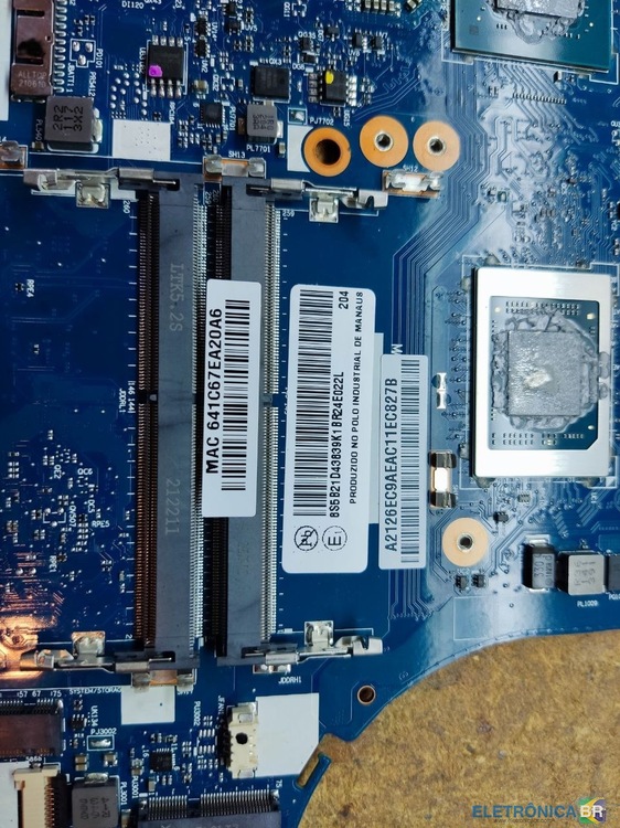

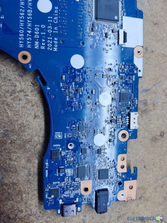

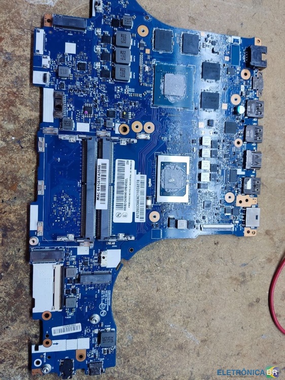

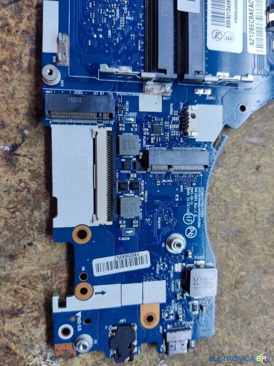

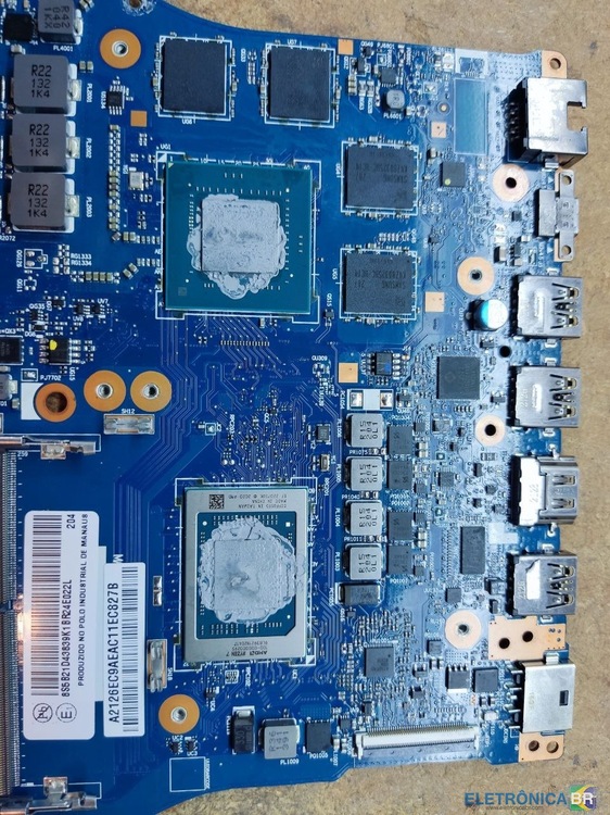

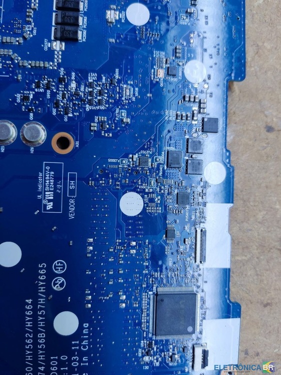

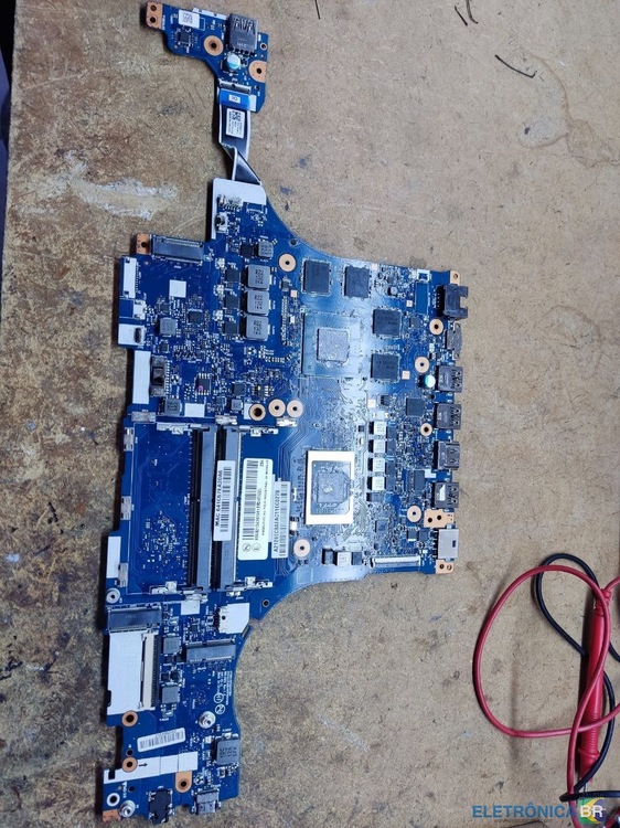

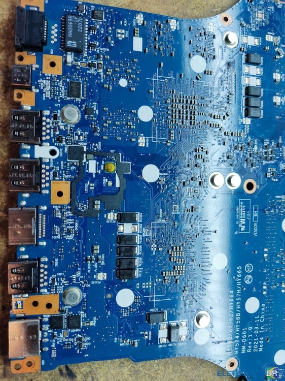

  1. Com o carregador e/ou bateria ele acende o led do power e o led da placa filha, mas não dá sinal de vida, nem ventiladores, nada! Na fonte assimétrica não acende os leds citados e fica com consumo em 0,076mA. Não responde ao apertar o botão de ligar. Encontrei B+, 3.3V e 5V em algumas das bobinas da placa. A BIOS estava com tensão zerada nos pinos 1 e 8. Medidas de resistências em ohm na BIOS e bobinas: Bios, 1 = 10.000 Bios, 8 = 0,8 (baixa resistência igual o terra, também pino 4) PL1003 = 6,9 PL1004 = 6,9 PL1005 = 6,9 PL1006 = 6,9 PL1009 = 0,8 PL2001 = 0,8 PL2002 = 0,8 PL2003 = 0,8 PL3001 = 46,5 PL4001 = 52 PL5401 = meu multímetro não leu, como se estivesse em aberto, mas acho que pelo limite do meu multímetro ser 2000k PL6201 = 1060 PL6202 = 12.000 (mas demora um tempo lendo até fixar este valor) PL6601 = 0,8 PL7701 = 1,8
