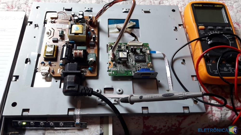

  4. Boa noite, peguei esse monitor hj pra concerta, liguei o mesmo não deu imagem apenas acedeu o led verde do power, então verifiquei capacitores de 470uf por 25v, não estão estufados porém medir com o medidor de esr e o mesmo acusou ruim C202 troquei logo os 3 c205 e c203 pronto resolveu. como sempre diz nosso Guru Sr W. troque todos capacitores.
