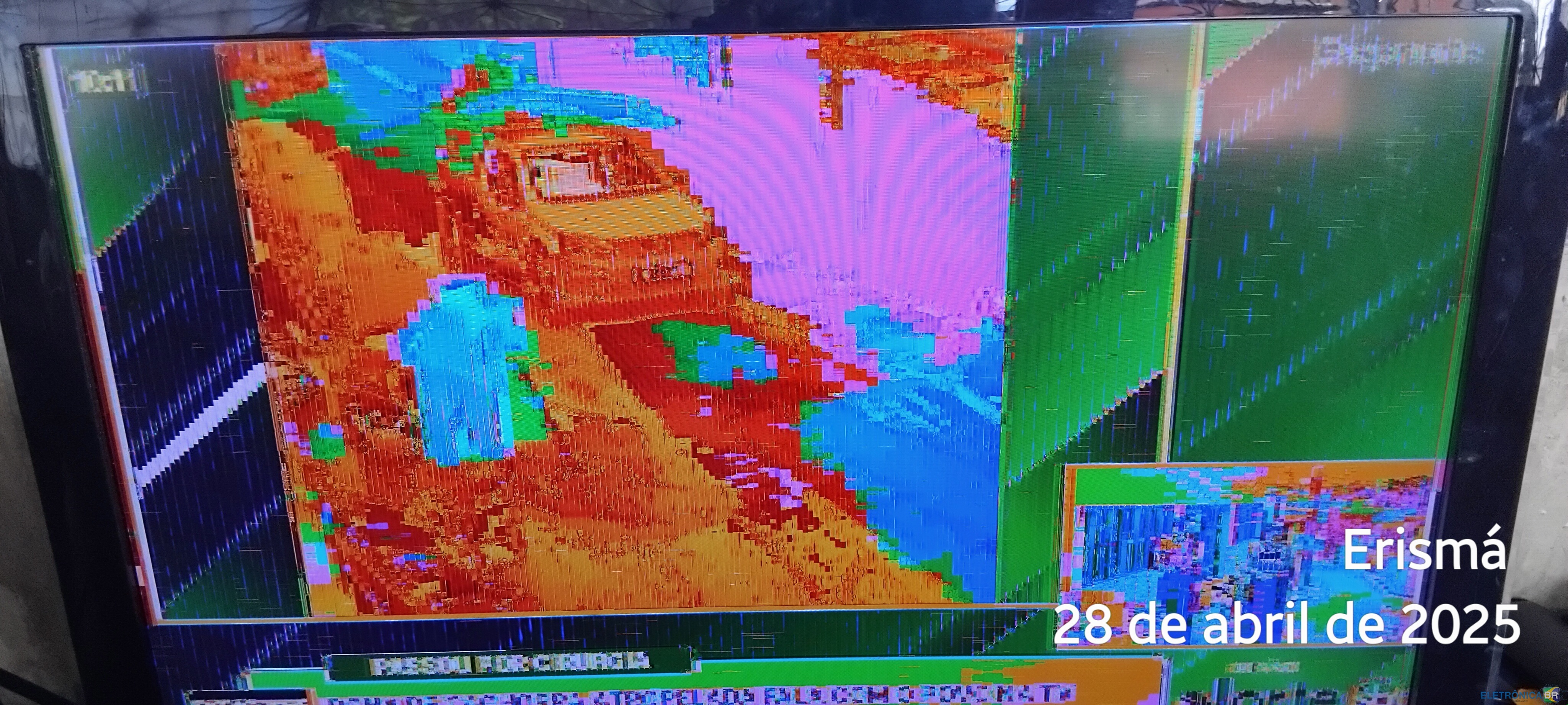

  3. Bom dia, ou boa tarde a todos Estou com uma tv STI (TOSHIBA) na bancada que está com o seguinte defeito: Ela liga normal, imagem e som normal. Após alguns minutos ela fica com a imagem borrada como está na foto anexada Já troquei a placa t-com e não resolveu Alguém poderia me disponibilizar a atualização de software dela?

  11. Boa noite meus caros, sobre a tv em questão, eu devolvi para o cliente. Pois ja havia trocado placa principal, placa t-com e não tinha resolvido. O ultimo recurso seria a atualização Atualizei e continua o mesmo defeito. Agradeço aos colegas que se dispuseram em ajudar.
