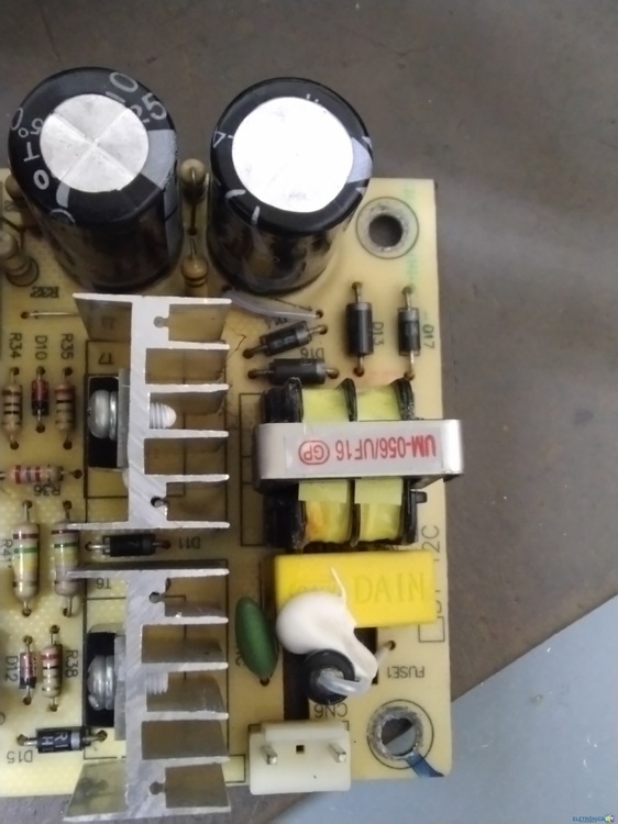

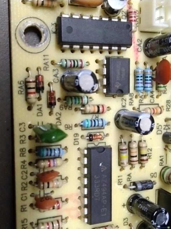

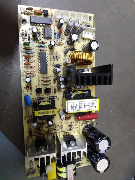

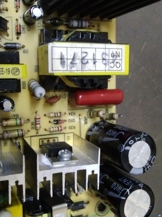

  2. Olá colegas, hoje estamos com este frigobar da Cadence FGB500 de 50 litros, deu entrada em nosso laboratório com a pastilha peltier modelo TEC1--12706 de 12 volts e o cooler derretido, pois bem, retiramos a placa de circuito da fonte e o conjunto de dissipação da pastilha, efetuamos a troca da mesma e o cooler, ao serem reconectados, tudo esta normal, nada em curto mas não obtemos os 12 volts para que os coolers rodem normal, a tensão esta em 10,7 volts, sem a pastilha os coolers rodam de certa forma normal, mas se ao conectar a pastilha os coolers não rodam e a pastilha não gera ou esquenta por ter apenas 10,7 volts como alimentação, notamos que um dos Ci's desta placa foi raspado pela fábrica, o que acho ridículo, mas o fizeram, impossibilitando a sua identificação e possível manutenção em qualquer laboratório. este é nossa primeira frigobar que pegamos para recuperar por não se tratar de nosso nicho de trabalho que é a área hospitalar, e como não mandamos nada, obedecemos ao patrão que manda arrumar estas coisas. assim aprendemos também. Notem que circundamos o Ci3 na ultima foto, o mesmo esta com a inscrição raspada. Abaixo segue algumas fotos da placa de potência para que facilite a todos a interpretação que não estamos conseguindo fazer por desconhecimento do equipamento em si. Desde já agradecemos qualquer ajuda que nos for dada a respeito . Cordialmente Maru
