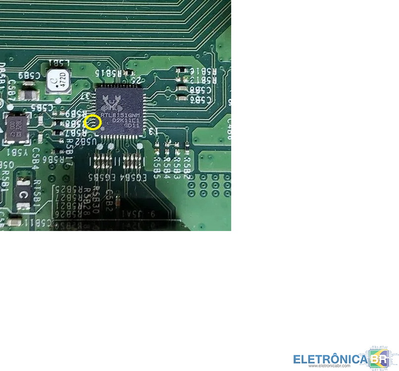

  3. Ola Pessoal, Segue uma dica para o Xbox One S. Como muitos sabem existe o defeito do Plim (som do beep para ligar e logo depois desliga mas sem emitir o som do beep de desligamento) No meu caso era o Plim Plim (som do beep para ligar e após 3 segundos som do beep de desligar). Fiz as medições iniciais, tudo OK, sem curto no conector da fonte, fonte ok e medições normais nos mosfet. Após colocar a placa no microscópio USB percebi que três pernas do CI de Rede (que fica na parte de baixo da placa) estava bem verde (oxidado) já que aquele área recebe um fluxo de ar proveniente do cooler. Após uma limpeza na área, vídeo game funcionando 100%, sem precisar de nenhuma troca de componente. Abraço a todos.
