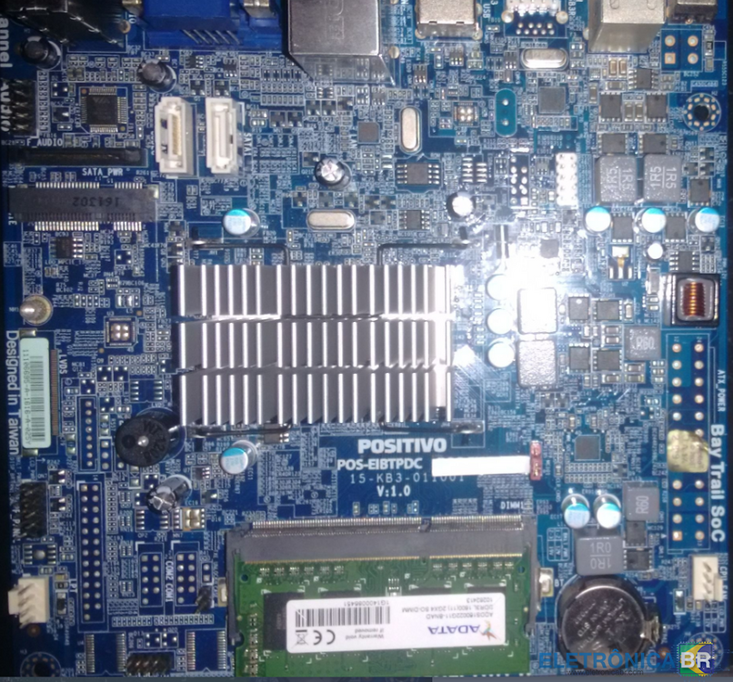

  4. Bom Dia a todos, meu primeiro Tópico, peço ajuda caso esteja faltando algo. Já faço manutenção um tempo (porém mais básico e ultimamente estou querendo me aprofundar ao invés de apenas trocar placa) Estou com este Positivo que apresenta os seguinte sintomas: 1- Cliente informa que toda vez que liga a hora e data esta zerada. 2- Medi a tensão da bateria e estava com 2,9v, portanto troquei por uma nova, apesar de que com esta tensão não vejo problema. 3- O PC liga mas o LED Azul do botão Power não acende e não há vídeo, na fonte de bancada há consumo normal, nada de incorreto. 4- Se eu tirar a bateria da Bios e colocar de volta, ele passa a ligar, inclusive com o LED azul do botão Power acendendo, configuro o Setup normalmente ele inicia o Windows de boa. 5- Se eu reiniciar ou desligar ele durante os primeiros 5 minutos, ele reinicia ou liga sem prolbemas, mas se eu deixar um tempo desligado ou reiniciar após uns 5 minutos, começa de novo os mesmos sintomas, consumo na fonte ok mas o LED azul do Power não acende e não da vídeo (CAPS Lock do teclado também não acende) 6- Tirei a BIOS e regravei com o mesmo arquivo dela e a mesma Eprom (pois não tenho ainda como fazer download aqui no site) e os mesmos sintomas são apresentados. 7- Já troquei memória, pressionei o BGA com os dedos mas nada. Pelos sintomas posso suspeitar que seja a BIOS ? Chip ruim ou arquivo danificado ? Na gravadora de bios ele checou a Eprom e deu 100% de sucesso. Apesar que isso não quer dizer muito coisa, pois já peguei caso que o arquivo original dava 100% sucesso na gravadora e o equipamento continua com o mesmo defeito e depois de gravar um novo arquivo baixado o equipamento ligou. Obrigado pela ajuda.
