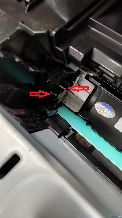

  1. Olá pessoal. Tô precisando de uma ajuda com uma M176. Ela estava toda hora dando erro de tampa traseira aberta mesmo a tampa estando bem fechada. Qnd eu abri a tampa traseira, pularam essas duas peças que envio em anexo. Algum amigo teria uma impressora parecida que pudesse me mandar a foto de onde ficam essas peças? Obrigado

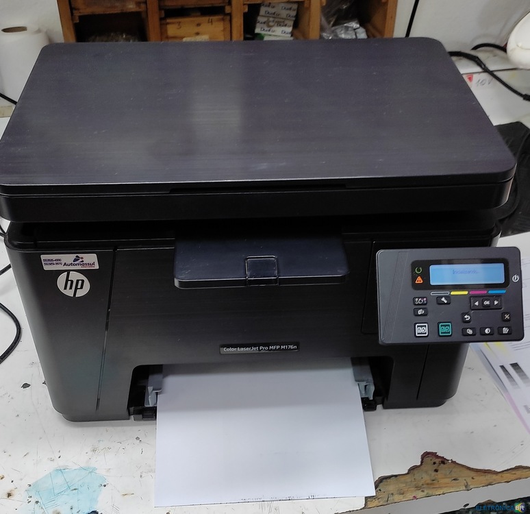

  3. Bom dia, ocorreu hoje um problema neste modelo de impressora que utiliza o famoso sistema carrossel de toners. Erros aleatórios de suprimentos, ora 10.1000, ora 10.1001, 10.1002, 10.1003, onde o número final (0, 1, 2, 3) indica o toner que está com problema. 0 é o preto, 1 é o ciano, 2 é o magenta e 3 o amarelo. O cliente removia e recolocava o toner e o problema sumia por algumas horas e depois voltava. A dica para a solução deste problema é fazer uma limpeza nos contatos dos aterramentos tanto dos toners, quanto da impressora. Contatos estes que ficam na lateral esquerda da impressora e de cada um dos toners. Tinha uma espécie de graxa cobrindo estes contatos que fazia aparecer o problema de tempos em tempos. Abaixo as fotos. Contatos do toner Contatos da impressora Impressora M176n
