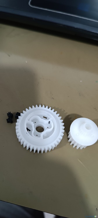

  7. Fiz alguns teste e identifiquei que essa engrenagem tem que rodar somente para um lado, porem ela ta rodando para os dois lados, tirei ele e desmontei e vi que ela tem tres engrenagens menores no inteiro e essa 3 estão quebradas como vocês podem observa nas imagens anexadas abaixo Alguém sabe o nome e onde encontro para compra essa engrenagem. ela e uma das responsáveis por ativar o tracionador do papel.

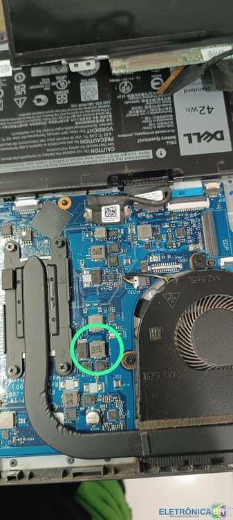

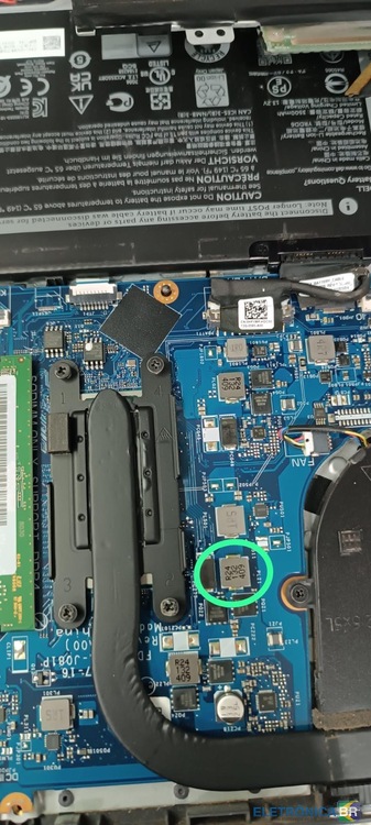

  10. O notebook chego com a tela esverdeada e branca, mas aparecia imagem ruim de ver mas aparecia, desmontei para testa outra tela, coloquei outra que tinha de teste mesma pinagem só não era mesmo modelo, tela fico toda branca desliguei e coloquei a outra de novo, leguei e a tela fico toda escura, pensi que seria o cabo flat troquei por outro novo, sem sucesso tela preta ainda, fui testando temperatura de alguns componentes com o dedo mesmo rsrsrs, e identifiquei um componente acredito eu que seja uma bobina. e na saída hdmi ele ta passando imagem perfeito, só não na tela dele mesmo. problema encontrado! Tinha uma alimentação de 5v que não tava chegando ate a conexão do cabo flat
