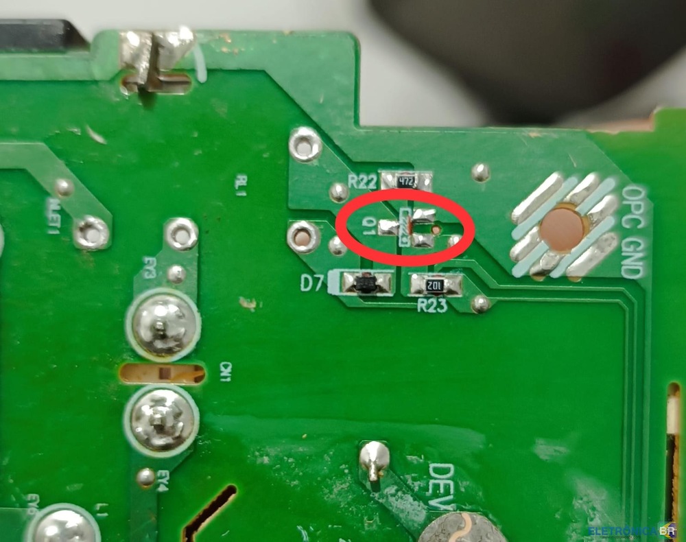

  7. aprincipio esse erro e na unidade fusora, desmontei ela retirei a unidade fusora testei a lampada com multimetro na escala de continuidade e deu continuidade testei o termostato tambe deu continuidade, limpei lubrifiquei e montei mais continuo com o problema, dei uma pesquisade, os que eu vi erra o termostato, eu nao tenho um novo pra efetuar o teste, mais pelo teste no multimitro ele ta bom... to achando que e algum problema na placa fonte, ela ja foi trocado o capacito e o fusivel.... Pede uma unidade fusora nova, coloquei nela para fazer o teste, continuou com o mesmo erros #u1-2320... Problema Resaolvido analizando a placa com o multimetro testando as alimentacões do rele, suspeitei de um componente que nao sei o nome, mas fica perto do rele tem as singtes informacões perto dele "Q1", efetuei a troca e a impressora volto a funcionar... a imagem e da placa de onde retirei
