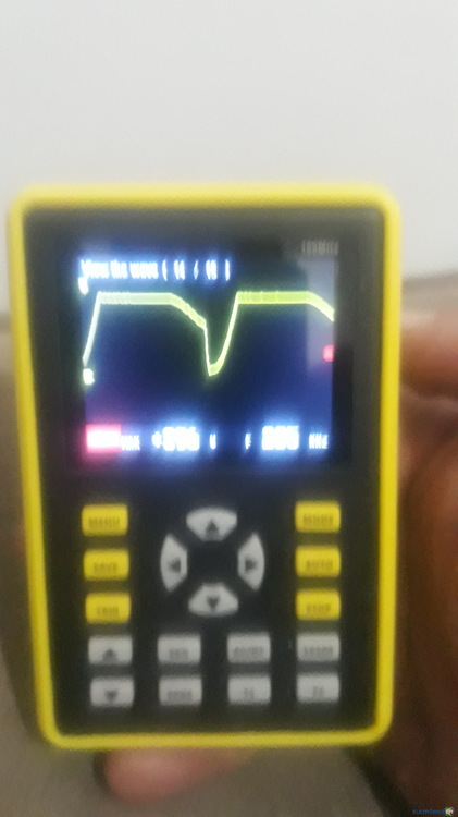

  4. Boa tarde! Preciso de um help do dos amigos do forum... Consertei uma placa fonte de tv' substituindo apenas um mosfet 10n60 e fusivel' parecia tudo normal' mais queimou o mesmo por 2x' apos mais ou menos 1 semana de uso cada vez. Nesta terceira vez' percebi um dos terminais do capacitor desta fonte boost ( capacitor em paralelo com Dreno/Source do mosfet ) estava podre... Segui estes passos: 1- somente substiuindo mosfet' apresentou "solucos no cheveamento" 2- incluindo troca do capacitor' sem " solucos' mas com uma curva menos acentuada na descida da rampa ( na subida esta ok ) Gostaria de saber se este chaveamento é normal como esta...tirei prints da tela do osciloscopio' incluindo as aqui...
