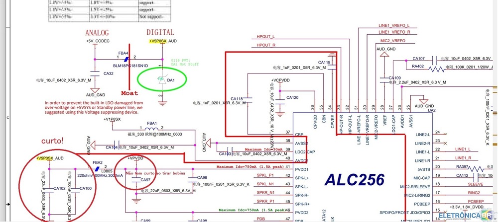

  3. Olá, to aqui de novo e estou esse notebook Acer A315-34 com Placa NB8609 V4. Ele liga e desliga ao apertar o botão Power e repete se insistir. O teclado estar OK! e e repete o sintoma fazendo com ele desligado fechando contato dos pinos 1 e 2. e tentei regravar a bios e deu mesmo problema. Procurei por curtos e não tem em nenhuma bobina de 19v 5v 1.8v ou 3.3 e o único lugar que achei foi na linha +V5P0SX que vem da +V5P0A separado pelo PU904 que é C.I Switch WS4665D-8/TR onde o conector do cooler e alguns capacitor do ALC256 estar em curto, porem tentei isolar o CI 256 e não parece ser ele. A minha duvida é se o PU904 é normal ficar em curto quando desligado. ou se alguém que pego essa placa sabe se é normal ter curto no conetor do cooler. ao desligar, a resistência na escala é muito mais baixo que da bobinas que alimenta o processador.
