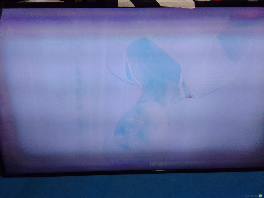

  1. Estou com uma tv AOC que está com a imagem negativa. Recebi a mesma totalmente morta. Fiz reparo na fonte e na principal. Fiz um reset pelo meu de serviço, mas mesmo assim a imagem não regularizou. Tentei alterar o ID do painel, que está com 181 e não muda. Alguém tem uma dica pra mim? Desde já agradeço.
  2. Bom pessoal! Esta tv não saía do stand-by, gravei a eprom funcionou , mas com a imagem negativa. Vi que tem duas versões . com cabo flat no lvds e com rabicho de fio que é o meu caso. Alguém teria os dados?
  3. Amigos! Esta tv apresenta imagem negativa com granulações, sintoma tipico de t-con, acontece que troquei a t-con e o defeito persistiu, troquei a placa principal e o cabo lvds e continua na mesma. Ambas as placas que coloquei são usadas. Acredito que para minha sorte, uma delas esteja com o mesmo problema. Quais os pontos na entrada da t-con e saida que eu poderia medir sinais lvds para chegar em uma conclusão? Obrigado!

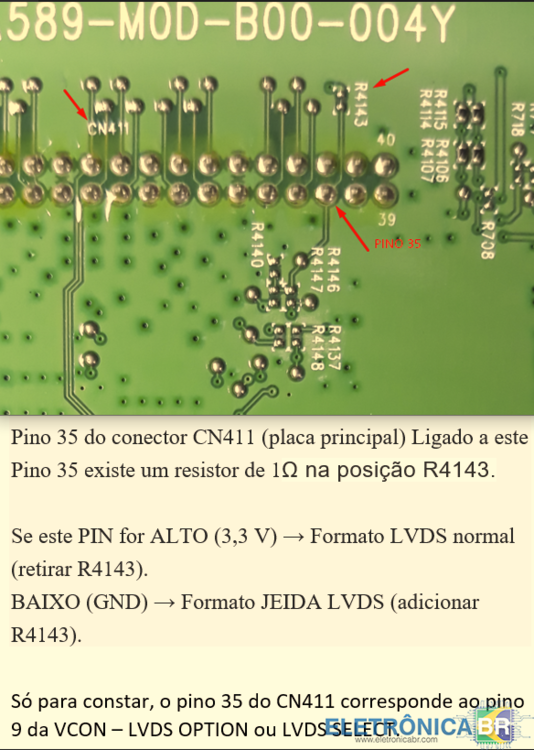

  4. Pessoal! Estou com essa tv com a imagem prateada ´negativa, tipo formato lvds errado, mas não encontrei no modo de serviço nenhuma opção para mudar. Alguém sabe como fazer isso?
  5. Bom dia, estou trabalhando com uma tv LG 43lf6350 de um cliente, troquei a placa porém está com a imagem negativa, a principio o flats estão ok. não faço ideia do que poderia ser.
  6. Eu sei que existe outros tópicos sobre o assunto, mas nestes tópicos não existe a informação detalhada. Este modelo tem 6 tipos de painel/VCON diferentes, e em alguns, mesmo fazendo o procedimento de painel ID, continuam com imagem negativa.
