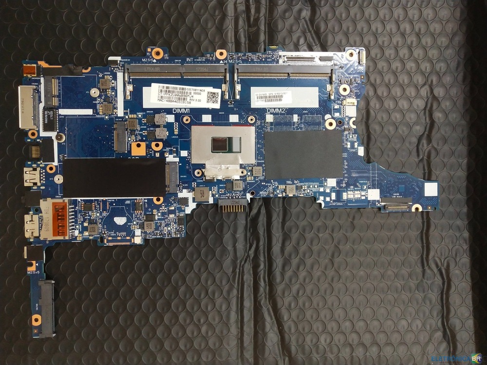

  1. boa noite pessoal, estou com esse notebook na bancada, placa mãe 6050A2892401, pelo que vi não existe boardview e o esquema disponível não bate com a placa em nada, ela apresenta o seguinte defeito, não liga somente no carregador, ou somente na bateria, mas se a bateria estiver com carga e o carregador estiver conectado ela liga e funciona normalmente porém não identifica que o carregador está conectado e não carrega bateria, dentro do windows se remover o carregador ele mantém ligado na bateria mas ao remover o carregador quando conecta novamente já não funciona mais ( fazendo isso não há mais consumo na fonte ), essa placa usa um BQ24780, fiz algumas medições ao redor do charge, tenho alimentação, 6v regulador interno, tem acin, tem acok, única tensão que fiquei na dúvida foi no pino 7 que comparado a um esquema da acer diz ser ADP_I, nesse pino a tensão oscila de 100 a 200mv, o SIO dessa placa é um npce586ha0mx, caso alguém saiba algum outro esquema que utilize esse mesmo sio talvez ajude em algo, já efetuei a troca do charge e do sio, não alterou em nada. Chequei também mosfets de entrada não há nenhum em curto pelo menos nas medições estão ok, estou sem ideias, agradeço qualquer ajuda
