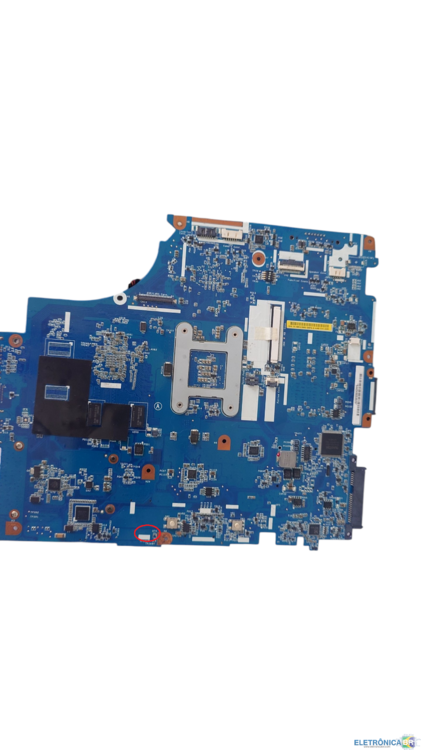

  1. Olá amigo, estou com essa placa aqui, ela esta com oxidação, dai fui tirando as oxidações dela, mas um componente acabou saindo, em cima dele esta descrito como 64 apenas, e eu não consegui ver qual componente seria, na placa q75, podem me ajudar?
