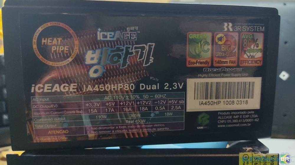

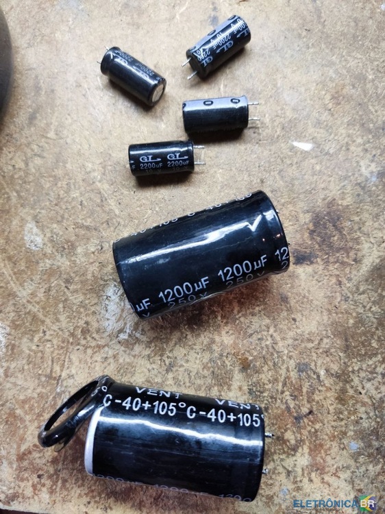

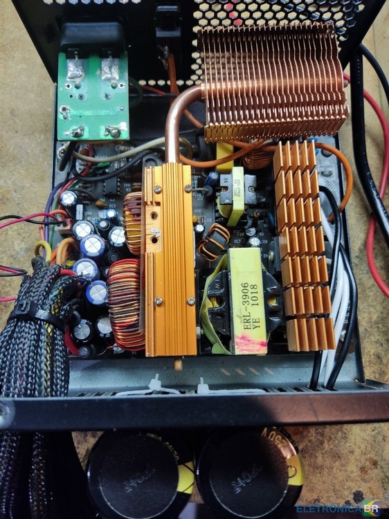

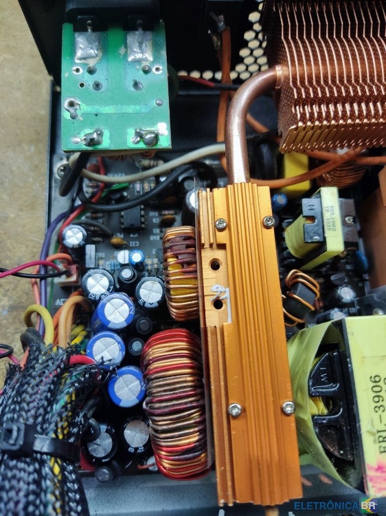

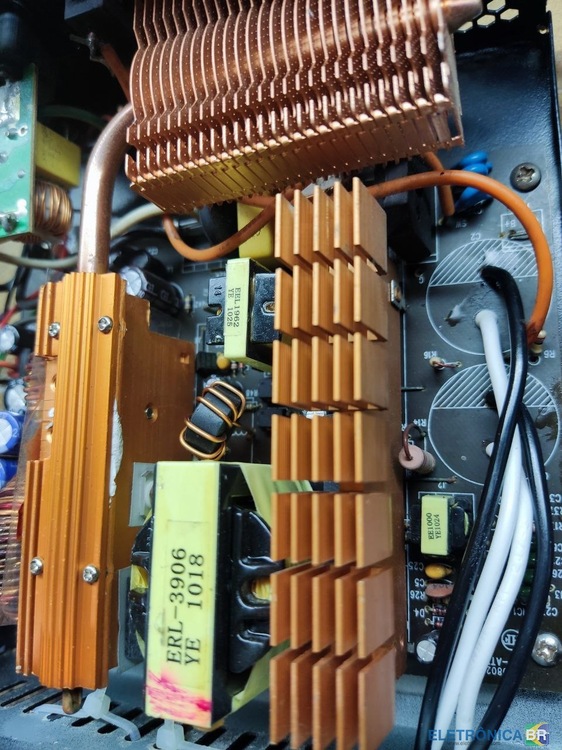

  8. A fonte veio com o defeito de desligar do nada dando um estalo muito alto, o pc ligava normal, mas desligava do nada, o som parecia como se jogasse uma pequena pedra na janela com força. Abri e vi: - Vários capacitores estufados, de 2200uF 16V 105° C, troquei todos por novos dos mesmos valores. - Um capacitor 1200uF 250V 105° C estufado, não achei igual por bom preço e arrisquei comprar dois de 1500uF 250V 105° C, ao chegarem não cabiam dentro da fonte, puxei com fio 1,5mm pra fora da fonte e os fixei onde não atrapalham, soldei. - Uni o verde e terra com um jumper, coloquei na lâmpada em série pra testar, a lâmpada piscou e ficou fraca/apagou, a fonte não armou, começou um zunido médio com se estivesse carregando capacitor, desliguei com medo de ter feito m.... e não tentei ativar mais lâmpadas ou ligar direto com medo de queimar. O que me dizem, posso arriscar ou cometi um erro de ter subido os dois capacitores de 1200uF 250V 105° C para dois de 1500uF 250V 105° C? Levando em conta que não acho 1200uF 250V 105° C em conta, devo manter um de 1500uF 250V 105° C e associar ele com o 1200uF 250V 105° C não estufado ou não é pra dar problema ter dois de 1500? video_2025-02-12_07-23-23.mp4
