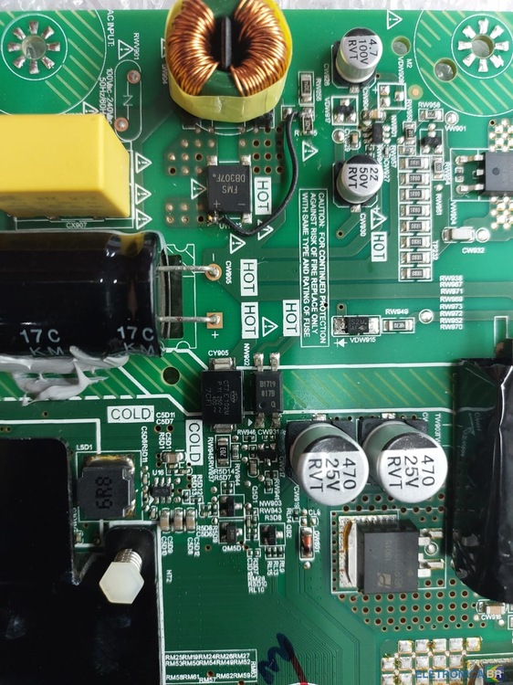

  8. TV Philco PH39N91DSGWA Não Liga Resolvido Recebi esse televisor sem ligar, foi verificado de imediato a possibilidade de algo em curto, não sendo localizado nada, a tensão no capacitor CW905 com 170VDC com a TV ligada em 127VAC e o CI NW901 sem saída de PWM. A tensão em VCC do CI NW901 no pino 5 com 8V, verifiquei no datasheet desse CI e trabalha entre 10V e 29V, então injetei uma tensão de 20V no pino de VCC e o CI começou a trabalhar e acendeu o led vermelho de standby, mesmo removendo a tensão de 20V o PWM continuou funcionando, então desconfiei do circuito de Start RW955 e RW956, mas o que resolveu foi modificar o circuito, segue fotos das alterações. Foi desligado o RW955 e colocado um fio entre a saída positiva da ponte retificadora UW802 e TP305. Se essa dica foi útil deixe um joinha! Atte. Mamtrix.
