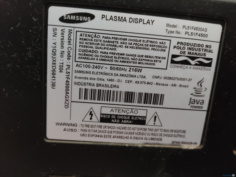

  1. Prezados, Sou novo aqui e peço desculpas caso já exista este tópico especifico sobre o tema (na pesquisa não encontrei). Peço a gentileza dos amigos no sentido de explicar qual o procedimento correto para efetuar o teste autogen nas TVs Plasma de um desses modelos: PL51F4500AG ou PL51F4000AG. Preciso testar duas TVs aqui porém não encontrei o procedimento em lugar algum. Desde já agradeço a atenção de todos.

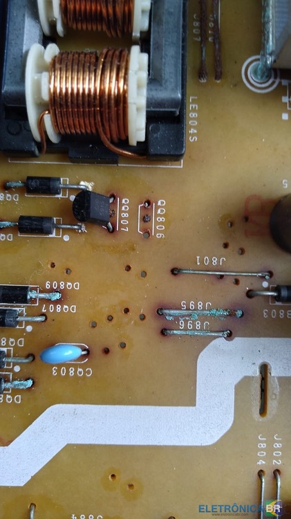

  5. estou com uma tv TV Plasma Samsung PL51F4500AG, placa fonte BN44-00599A que oxidou a placa fonte pelo fato do cliente morar perto da praia e o ci qq806 caiu e nao sei o modelo do mesmo ! queria ajuda de vcs para tentar saber o modelo do ci a tv nao sai do standby, fonte so gera 5 volts doi standby

  7. Olá a todos, Tenho uma TV Pasma Samsung 51' (placa BN44-00599a), um dia fui ligar pelo controle e ela saiu algumas fagulhas e não ligou mais. Abri a TV percebi que o fusível estava rompido, assim como o CI regulador de tensão, um capacitor de poliester 47k e um resistor de 0,32 Ohms. Substitui o CI por um SQT7011k, o capacitor só tinha de 10k, então usei 5 em paralelo, e o resistor utilizei um de 0,33 Ohms, por fim substitui o Fusível e a TV continua sem ligar e fusível permanece intacto. Gostaria de algumas dicas do que pode estar comprometido. O meu caso é semalhante ao abordado nesse vídeo , porém fiz a substituição e não voltou a funcionar. agradeço desde já!
