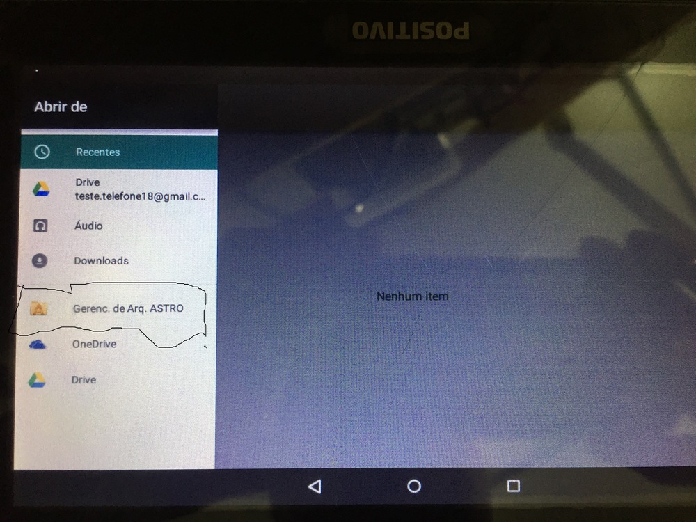

  4. Bom Dia Galera !! Depois de vasculhar bastante na net, de como desbloquear conta google no tablet positivo stilo t725, encontrei uma solução, acredito que deva funcionar para outros modelos dessa linha. vamos lá, você vai precisar de um cartão SD com um aplicativo dentro dele chamado quickshortcutmaker.apk, acredito que deva encontrar fácil na internet. em seguida, siga os passos desse vídeo até 4:40 (quando chega na parte de configurações) https://www.youtube.com/watch?v=JHmmzzNFFno . Estando em configurações vá em segurança e habilite a opção de instalar app de fontes desconhecidas, depois volte e vá em Aplicativos. Em aplicativos, você deve procurar pelo gerenciador de arquivos do seu tablet, no meu caso aqui ele chama : Gerenc. de Arq. Astro. Clicando no gerenciador deve aparecer a opção de abrir ele.Caso não apareça, que foi o meu caso aqui, vá em armazenamento e clica em Áudio: Vai aparecer essa tela, você deve clicar no seu respectivo gerenciador de arquivos(no meu caso é esse) : depois disso você vai procurar pelo seu cartão SD e instalar o Aplicativo quickshortcutmaker.apk(Se durante a instalação desse app aparecer algum aviso do google de recusar ou aceitar clica em "Recusar"), quando terminar de instalar clica em abrir. Já no aplicativo na aba atividades, procure pele ger. con.Google e clica nessa opção, vai abrir outras opções embaixo de ger. con. Google, clica na opção da imagem : vai aparecer assim ao lado, e clica em tentar: dai ele vai te redirecionar pra fazer login, no canto direito superior vai ter três pontinhos, clica lá: dai vai aparecer login no navegador, e é so colocar a nova conta e fazer login. e vai retornar pro aplicativo quickshortcutmaker.(no meu caso não voltou, eu tive que fazer login duas vezes). dai e so voltar la pro inicio de quando aparece a linguagem pra você selecionar. Só configurar novamente que ele vai fazer login automaticamente. Aproveite. Quem gostou deixe seu joinha !! se eu ajudei alguém deixe nos comentarios. Abraços !!
