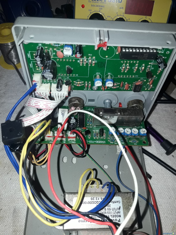

  2. Bom dia amigos, Estou reparando uma fonte de bancada que estava " travada nos 30 V" , porém olhando as ligações, vi que tinha relação com o transistor de potência 2N3773, fiz o teste nele e o antigo tinha dado em curto e efetuei a troca. Fiz algumas medições dos componentes que tem alguma relação com ele e a principio deu alguma medição. Porém o Transistor após uma semana queimou novamente, e com ela alimentada senti uma parte da.placa mais quente, na parte do R57, quando medi esse resistor deu 18 OHM, creio que o resistor esteja alterado, só que não tenho esquema nem da pra ver pois as cores que marcam seu valor não dá mais pra ver. Alguém saberia me dizer de quanto seria esse resistor??? (Vou colocar a foto da fonte de dos componentes )
