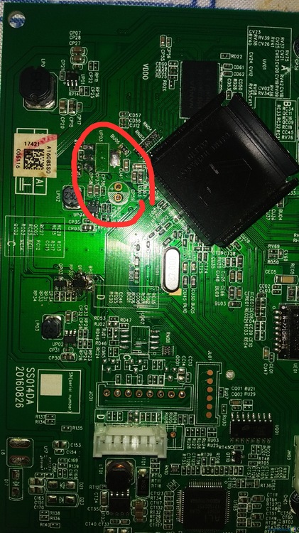

  10. Olá! Tenho pouca experiência com receptores, e logo de cara já encontrei um transistor smd pnp que alimenta um regulador 1117 carbonizado, fiz a substituição e ligando na fonte de bancada já deu curto, retirei o 1117 e um capacitor eletrolítico e o curto não saiu, verificando a mesma linha onde o 1117 alimenta percebi curto em mais dois capacitores cerâmicos o que me parece mais um curto no processador segue uma foto de onde está o curto e quem puder me dá uma dica ou caminho eu agradeço .
