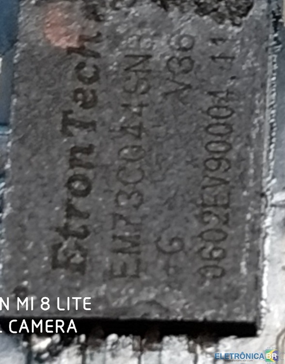

  1. Amigos, entrou aqui um S1009 plus travado em LED vermelho, não é reconhecido pelo Recovery RS232, nem por Recovery USB. Procedimento feitos: Troquei de fonte por outra -> problema continua. Testei a entrada 12V no jack está entrado normal Os dois turners nenhum está mandando 18V Os dois Ci's do turner entra 12V normal, testei aqui. (se alguém puder passar outros testes antes de condenar tudo agradeço)

  6. alguem aqui sabe de uma forma de omologar os processadores s1007plus? os aparelhos ao trocar o micro ficam com led vermelho
  7. Estou com dois Azamerica s1009 plus Gravei a Eeprom, e, depois quando fui testar observei que o primeiro tem no sds 7 satélites(opções de satélite sds) E no outro aparelho, não tem a mesma quantidade. Só tem esses que aparece na imagem! Porque será, que não tem os mesmos satélites que o outro receptor? Sendo que... Gravei o mesmo arquivo e feito a mesma atualização!? O satélite que preciso, que apareça na opção sds, é o 63w. Desde já agradeço aos amigos que me ajudarem a entender...!
