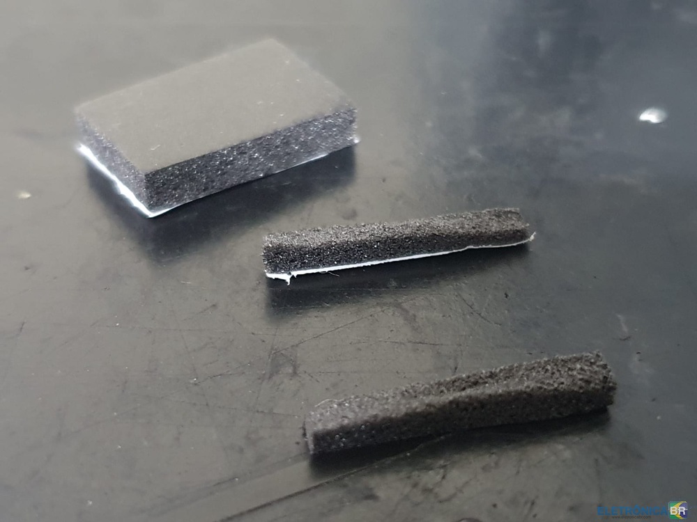

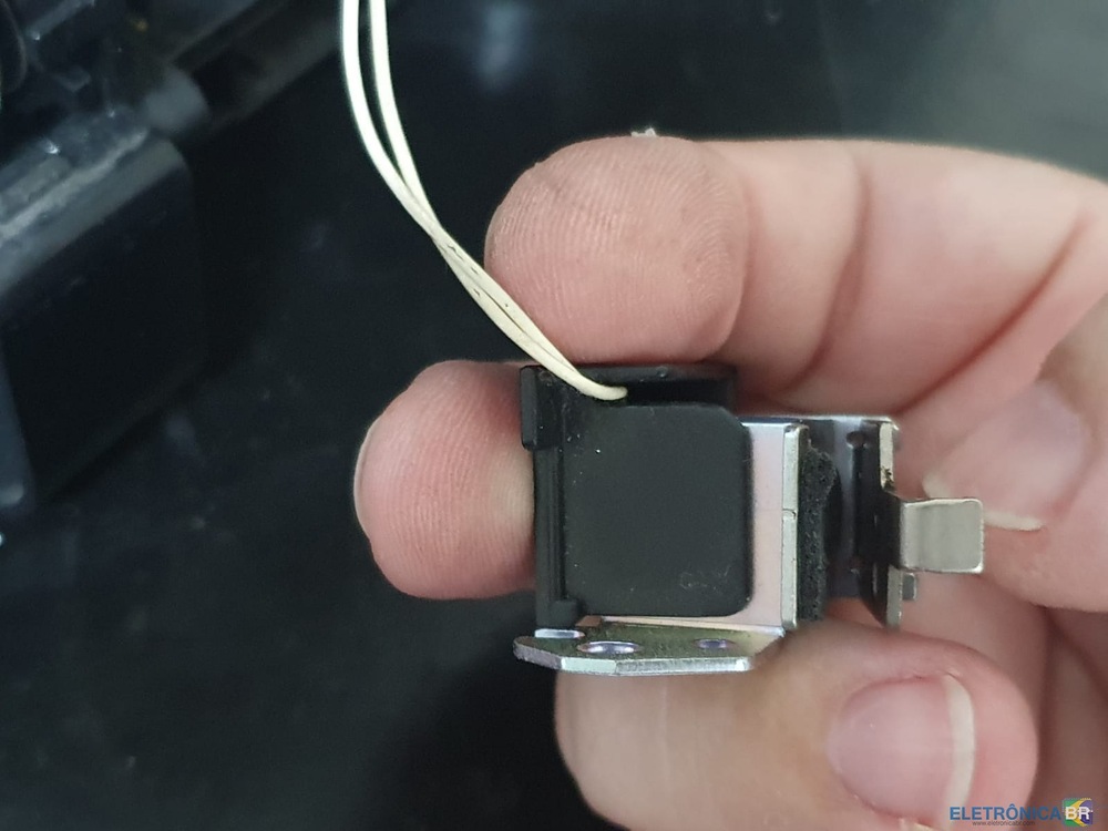

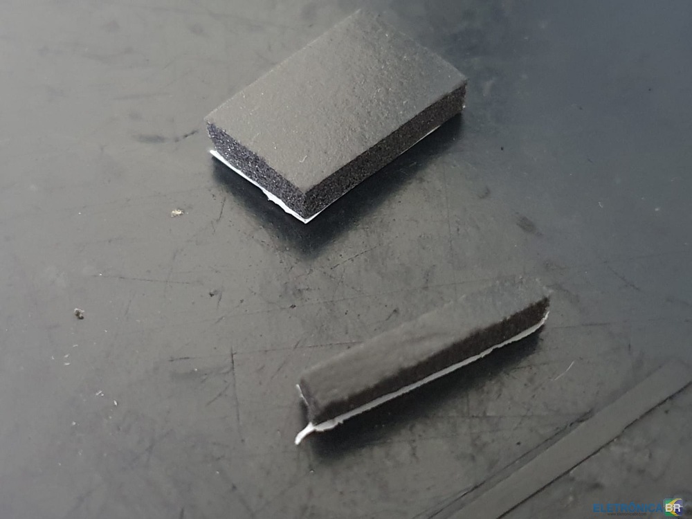

  1. Segue tutorial de reparo solenoide do mecanismo tracionador linha hp laserjet (quando ele fica acionado) Primeiramente para aqueles que não sabem quando uma impressora hp laserjet fica com o mecanismo tracionador acionando sem parar é um defeito simples de resolver. Ocorre porque há um pedaço de esponja entre a base da solenoide e A lâmina dela que libera o mecanismo tracionador apodrece com o tempo virando uma cola, com isso essa lâmina fica colada na base e não retorna a posição correta para travar a engrenagem do mecanismo tracionador. O processo consiste em remover todo material deteriorado e colocar outro feltro ou espuma para não deixar ficar só no metal. 1 - separar as peças da solenoide (cuidado para não perder a mola. 2 - Limpar bem essas partes. 3 - usar um feltro ou espuma, cortar uns 1,5mm dela 4 - dividir mais uma vez para não ficar tão alta. O feltro que uso já tem cola, se o seu não tiver basta usar aquelas dupla face fininhas. 5 - colar o feltro ou espuma nessa parte. 6 - montar e testar fechando e abrindo a solenoide para ver se ficou da maneira certa (aberta) Se ao soltar ela voltar imediatamente para a posição aberta é só montar na impressora.
