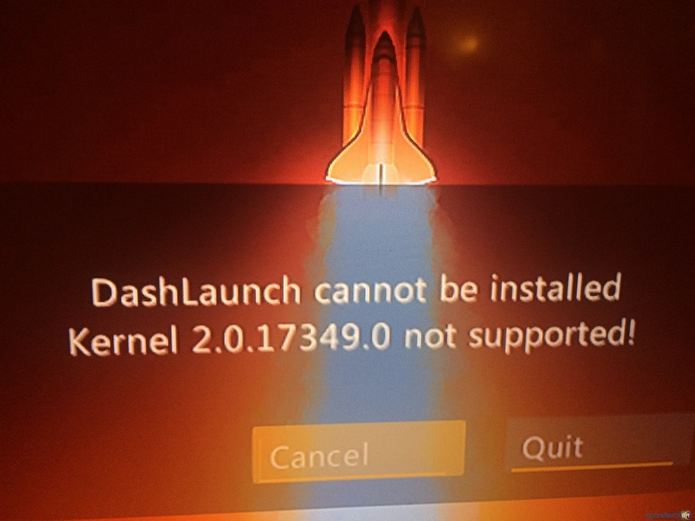

  3. Vou testemunhar meu caso já não sei mais o que tentar, meu XBOX 360 é um RGH e estava com a dashlaunh 3,21 e aurora configurados executando todos os jogos inclusive os jogos do Xbox Clássicos. Em Desembro de 2024 minha esposa foi jogar com um sobrinho e não conseguia mais ligar o aparelho, mandei para a assistência técnica e me disseram que tinha que trocar o processador pois havia queimado, pois bem autorizei a troca do mesmo e ao recebê-lo de volta notei que já não entrou direto na dash do aurora, desta forma verifiquei no autoGG e notei que no lugar do CPUKey estava alterado para FakeKey conforme imagens abaixo: imagem 1 (Original) imagem 2 (Após a troca do processador) image 1 (Original antes da queima do processador) Image 2 (outro processador instalado) Bem o que ocorre hoje, não consigo mais executar o aurora no xbox, não consigo configurar a dashlaunch 3.21 diz que ela não é suportada com o kernel 17559 e não roda os jogos clássicos mas pelo menos roda os jogos dele. Image3 - Segue tela da dashlaunch 3.21 (601) aqui clico em Cancelar Image 4 - Nas configurações ele não salva as minhas seleções dos caminhos: Image 5 - Em rede ele não habilita o xhttp ele trava a tela me fazendo apertar o botão de liga/desliga do xbox Image 6 - Os jogos como te contei acima, os do console eu executo normalmente mas os clássicos como BLACK e outros não rodam. A dash da Freestyle 3.0 Rev58 sempre que entro ele dá o erro de Fatal Crash mas ela entra e executa os jogos somente os normais do console não outros. Os arquivos estão instalador no HDD1 do Xbox. Em é isso no resumo não consigo jogar os clássicos e nem instalar a dash do aurora que estavam antes funcionando perfeitamente. Achei um conteúdo na internet neste site sobre este problema, mas ainda não tenho acesso ao documento, já pesquisei em varios sites só encontrei aqui. Bem fica aqui meu relato sobre este erro e caso alguém possa ajudar ou tem a solução eu agradeço. Atenciosamente Wagner
