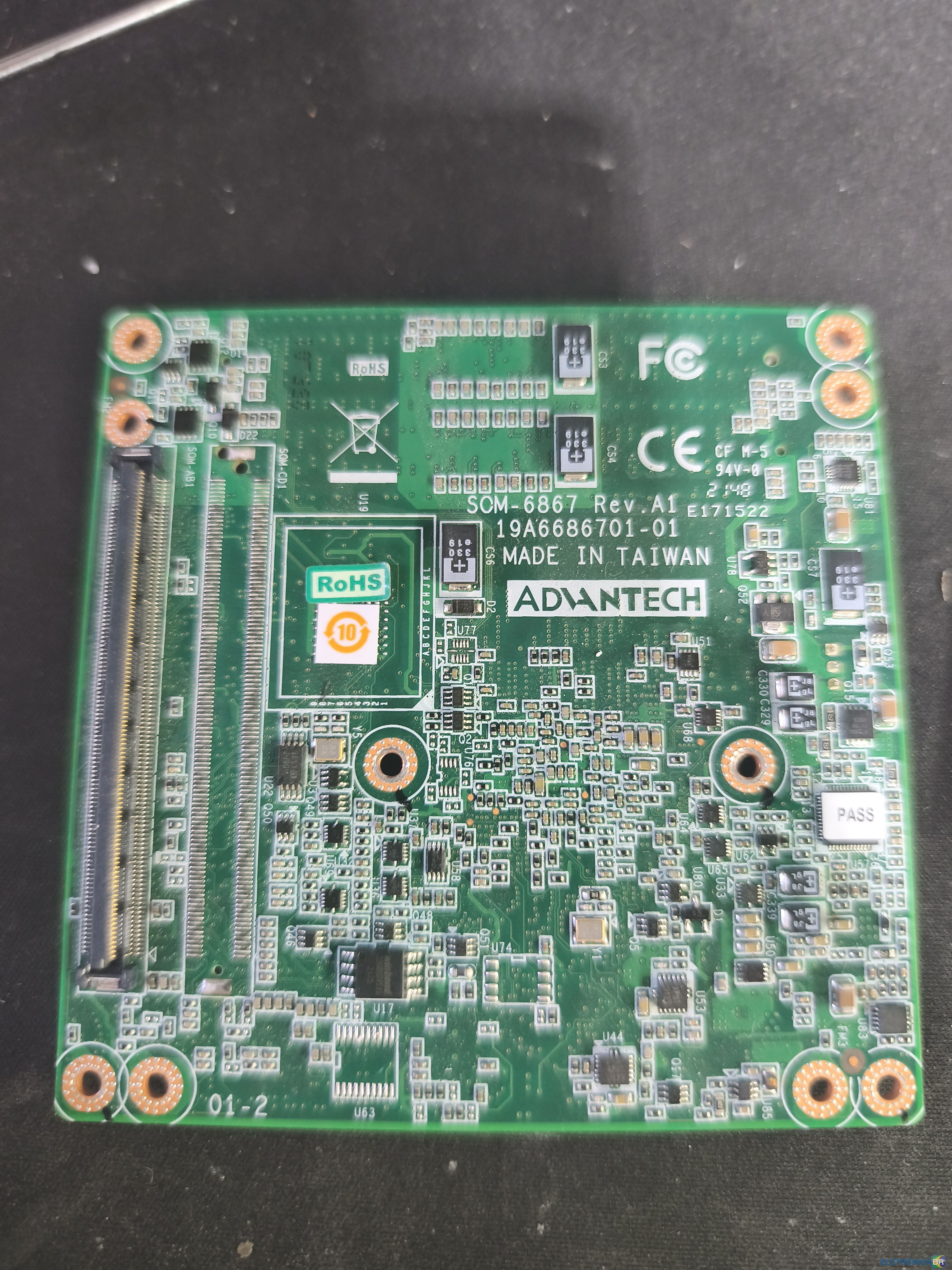

  2. Boa tarde amigos estou precisando de esquema elétrico e BIOS desse equipamento Ultrassom advantech Som-6867 rev.a1 19a6686701-01
