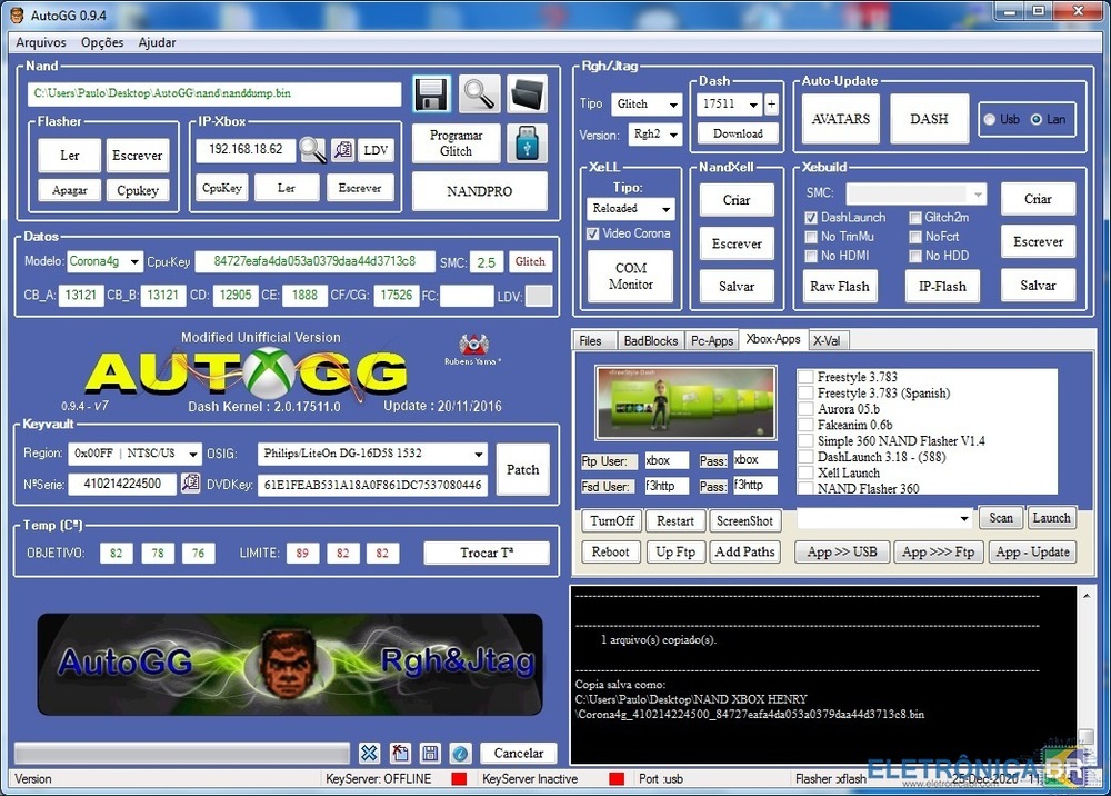

  1. Olá eu não entendo nada de desbloqueio só segui um tutorial para atualizar a dash para 17559 no canal do Rubens fiz todos os passos certo, mas agora o game não liga mais aí resolvi criar este post para alguém me dizer se é o meu chip de desbloqueio que tá com problema ou é com a nand do vídeo game depois que eu atualizei. O xell sobe normal uso a lan para pegar backup da nand no Xbox só que no Auto GG da " No Backend Avaliable" na hora de escrever na memória do vídeo game as informações estão tudo certinho CPU KEY, DVD KEY entre outros coloquei tudo certo, mas na hora de escrever a nand no Xbox com o xell aberto e com o IP correto da nisso será que é meu chip que não tá funcionando ou, ele não suporta essa dash mais atualizada o estranho é que com RAW Flash ele lê o pendrive fica preto a tela e para de lê o pendrive q pisca luz, OBS o arquivo xenon.elf é criado no pendrive e Placa é de 2013.
