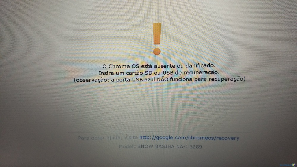

  2. Estou com um Chromebook da Samsung com o sistema corrompido, já é a 2ª vez que pego um desse modelo com o mesmo problema e em mais ou menos 1 ano , e nenhum dos dois casos foi resolvido tentando reinstalar o sistema operaciona chromeOs. Gostaria de saber se algum de voces já pegaram algum desse modelo com o mesmo problema e conseguiram resolver reisntalando o sistema. Minhas tentativas foram as seguintes: Instala o utilitário no navegador chrome uma extensão : Chromebook Recovery Utility, aí o sistema pede pra digitar o modelo , no meu caso era esse => SNOW LATITUDEA AA-J 2649 , daí o aplicativo pede para colocar um pendrive ou cartão Sd de 4 gb ou maior, depois ele baixa automaticamente e instala o sistema no pendrive ou no cartão, porém já Tentei via pendrive e via Cartão Sd, e nenhum dos casos deram certo... vejam as fotos para mais detalhes, será que alguém tem alguma solução?

  4. Olá pessoal estou com esse Samsung Chromebook que apesente o seguinte erro: "O Chromebook OS está ausente ou danificado. Insira um cartão SD ou USB de recuperação Ja peguei vários chromebooks com essa falha e consegui corrigir reinstalando apenas o sistema Chrome OS. Mas nesse caso eu fiz todos os procedimentos de praxe que os "especialistas" do Google sugerem mas não tive sucesso ao inserir uma midia na porta USB e na entrada de cartão SD, da a seguinte mensagem "error "The security module on this device is not working." (vou postar fotos) Ao apertar a tecla TAB apresenta uma tela preta com informações em branco TPM erro in ready only firmware ( Que seria o EC, Super IO de notebooks convencionais) e nele existe um procedimento a ser feito • para redefinir a TPM que pra mim não deu certo. Segue passo o passo. 1 Ligue o dispositivo Chrome e deixe-o ligado por 30 segundos. 2 Desligue o dispositivo. 3 Repita este procedimento 20 a 25 vezes. Minha pergunta é isso seria problema de software ou Hardware mesmo se alguém tiver alguma informação agradeço desde já
