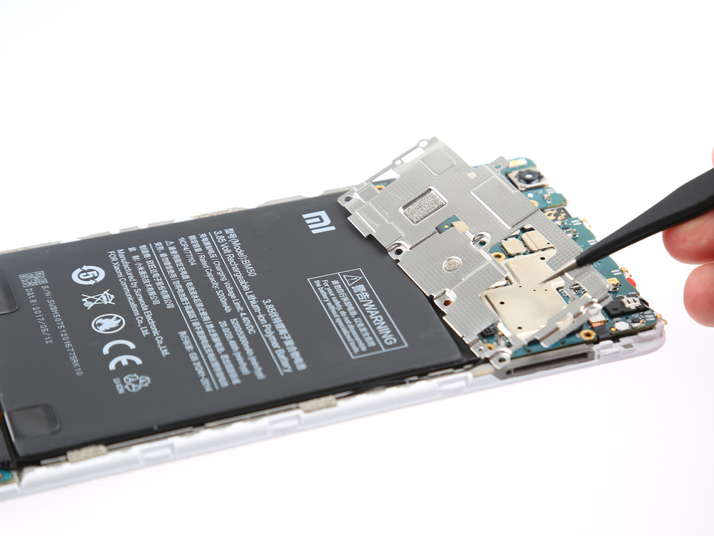

Remova todos os parafusos que fixam a placa de metal e a placa-mãe.
Remova a placa de metal com uma pinça.
Xiaomi Mi Max 2 usando um grande pedaço de placa de metal usado para corrigir o conector na placa-mãe.

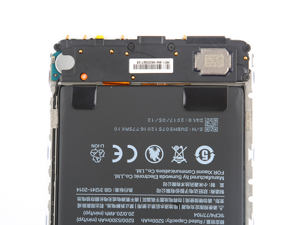

Remova todos os parafusos que fixam o alto-falante e a placa inferior.
Surpreendentemente, depois de remover todos os parafusos, o alto-falante aparece automaticamente, e geralmente o alto-falante foi colado no chassi.
A placa inferior é fabricada pela Taiwan COMPEQ. A placa inferior integra uma porta USB e muitos contatos metálicos.
Existem duas fitas adesivas debaixo da bateria, e a bateria pode ser removida tirando a fita adesiva.
Xiaomi Mi Max 2 vem com uma bateria de polímero de Li-ion de 3.85V, 5300mAh, o modelo é BM50. É fabricado pela Sunwoda Electronic.
