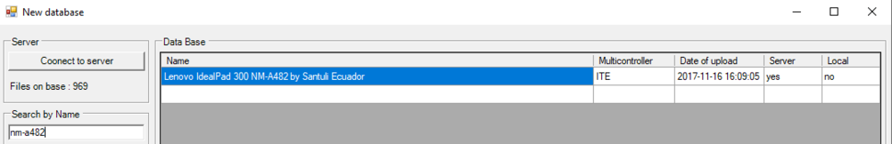

@K0rTy bom dia, qual configuração do gravador de I/O vc esta usando que todos que eu tento não dão certo.
pode me passa por favor?
K0rTy
Amigo EletrônicaBR
@planethard essa BIOS não é o EC não, essa BIOS é para a BIOS PRINCIPAL veja o tamanho do arquivo.
Outra coisa para se notar é que se tiver usando o Svod vai precisar ativar a função para gravar ite, você tem que comprar lá no fabricante do gravador.
planethard
8 minutos atrás, K0rTy disse:
@K0rTy tenho uma Svod com ite ativado mas não consigo ler a ec eu vi o tamanho do arquivo ja gravei esse preciso gravar o it8586e preciso dessa configuração que não tem no banco de dados e não tenho esquema pra fazer a configuração correta
K0rTy
Amigo EletrônicaBR
@planethard  desculpe estou no celular agora. Te respondo quando tiver no PC.
K0rTy
Amigo EletrônicaBR
@planethard Nem foi preciso ir muito longe pra achar esse esquema. Agora tem no forum é so baixar e fazer ai.
Mas no banco online do SVod tem também.
planethard
@K0rTy boa tarde meu amigo, obrigado esse eu baixei mas não leu o chip do I/O gravei em outra placa funcionou normal.
K0rTy
Amigo EletrônicaBR
Então faz uma nova ligação usando o esquema que tem no forum. Qualquer coisa abre um tópico com o problema pra gente dar uma olhada.
planethard
Agora, K0rTy disse:
Vou abrir ontem era o ultimo prazo para entrega do equipamento mas assim que eu pegar um idêntico abro o tópico para refazer a gravação do I/O ja troquei 2 deles por não conseguir gravar.
