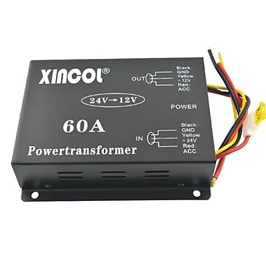

Xincol Buck Converter 24V -> 12V 60A - Placa: 45A-22F / MY-6783
   (0 análises)
Descrição do Arquivo
Perdi um tempo desenhando o esquema com base na placa e revisando depois, acredito que está 100% fiel a placa, mas use por sua conta e risco.
Alguns componentes foram substituídos por equivalentes pois não existiam no software no qual o esquema foi feito, e porque caso alguém resolva montar vai ser mais fácil encontrar os equivalentes no Brasil.
Antes de começar a mexer na placa, caso esteja usando o esquema para reparo, corrija os dois defeitos de serigrafia existentes:
1 - Existem dois capacitores com marcação C8, então risque o C8 eletrolítico 1000uF x 50V, e coloque C5.
2 - Um dos resistores de 150R x 1W que leva negativo até uma das ventoinhas, está sem marcação e lá no meio da placa tem um R14 perdido sem componente correspondente, risque a marcação R14 próximo do TL494, e adicione R14 ao resistor citado sem marcação, ele fica próximo do conector das ventoinhas ao lado do R9 num dos quatro cantos da placa.

Um dos últimos detalhes que acho interessante mencionar é que os relés, apesar de terem no esquema a mesma simbologia são bem diferentes na pratica, nada impede de usar equivalentes, mas o RL1 tem furação diferente da padrão e é marcado para 30A, o RL2 retangular tem o contato normalmente fechado omitido, (tem só 4pinos mas a furação é compatível com aqueles comuns de nobreaks) e é de 10A.
Apesar de constar na carcaça que oferece 60A, o relé antes da saída de 12V tem apenas 30A, os transistores suportam quando frios 36A cada, na pratica depois de quentes isso deve cair para uns 15A ou menos, então o produto consegue fornecer até uns 30A de pico, o ideal é não ultrapassar um consumo de 25A, que é o que da a entender que o produto realmente oferece, e que é compatível com a fiação de 2.5mm.
Na peça que recebi para reparo havia uma caixa de fusível automotivo que estava ausente (porque queimou imagino), na entrada positiva de 24V, duvído que fosse de 30A que seria o mínimo necessário para poder fornecer 60A na saída. uhaehuaeu ;D
O indutor é supostamente de 50uH (não medi) e foi feito com um toroide de medidas aproximadas a 2.7cm x 1.3cm a espessura é de 0.7cm, imagino que seja um toroide de pó de ferro, não de ferrite, ele é revestido com acabamento preto, neste toroide foram passadas 4 voltas de fios finos que somados dariam o equivalente de um fio de aproximadamente 4mm.
O shunt J4 é um pedaço de fio rígido de 1.2cm e 1.4mm de espessura, para os outros jumpers que são realmente jumpers, eles usaram fios rígidos de bitola compatível com as que vemos nos contatos de resistores de 3W.
A diferença entre este da foto, e o que recebi aqui é que nesta foto aparece escrito Powertransformer, e no que recebi tinha os dizeres, Buck Converter, não sei qual dos dois é mais falso visto que no site do fabricante, Xincol, não consta uma versão de 60A. ;D
