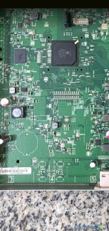

Screenshot_20200817-194502.thumb.png.241bd0d364881870fcf95747204b4cd9.pngGalera, meu xbox parou de funcionar quando aperto o power ele liga e depois se desliga abrir ele e verifiquei que um resistor  SMD ou é Jumper não sei bem o nome mais vi que ele estava queimado queria saber se dessa forma que a placa está na imagem tem como resolver e trocar esse resistor.  NAS FOTOS TEM UM EXEMPLO DE COMO ERA E COMO FICOU.
Estou desisperado e nn tenho uma boa assistência pela minha região então quem me ajudar eu com certeza irei retribuir.

qual a posição do componente na placa?

Amigo veja se ajuda está foto

Ajudou demais amigo, sabe informar o nome desse resistor?

Amigo essa foto mostra a placa como está agora ali na área que está meio queimado você acha que dá para soldar lá?

São dois capacitores cerâmicos ali que fora "pra Gloria", o ruim que não estou mais com a placa,não sei agora te passar os valores dos capacitores. Quanto a ser possível a troca eu acho que dá sim,mas só você ai com a placa pra fazer uma limpeza e analisar a trilha ver até quanto a comprometeu.
