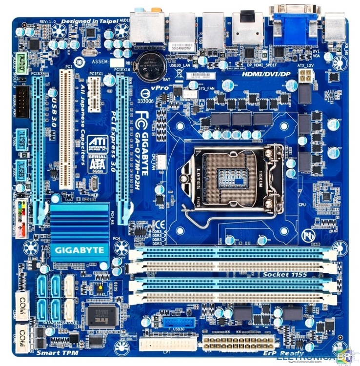

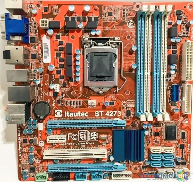

Deixe um joinha se te ajudei! Segue foto das placas para identificação.
