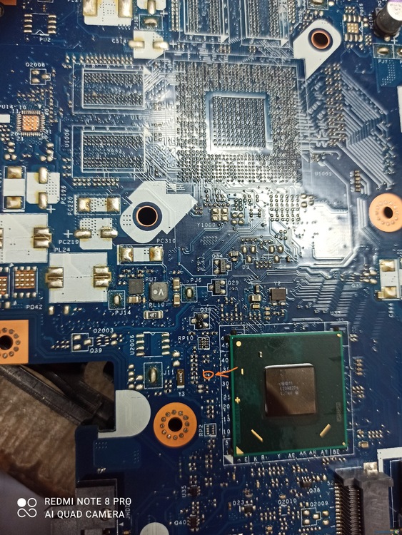

Bios main LA-7912P REV 2.0 modificada hm70 para i3/i5/i7
(0 análises)
Faça por sua conta e risco! Tenha em mente que pode danificar a pch!
  No meu caso ela ficou aquecendo um pouco mais do que deveria e teve que ser colocado um thermal pad nela!
Para funcionar é necessário colocar o sinal HDA_SDOUT_PCH a nível alto
eu fiz isso adicionando um resistor de 70ohm em R556
Editado: por Kenny Rabugento
