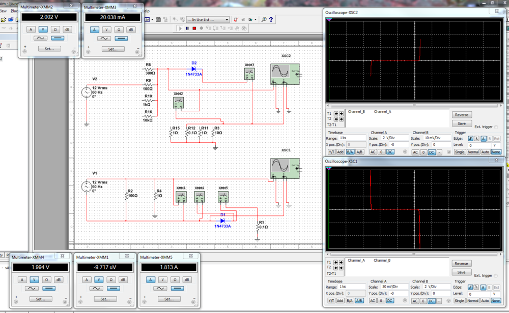

    Já sei. Veja imagem: a correta é a de baixo.   Como podem ver o C1 e C2 estão sendo testados por dois circuitos diferentes. Reparem na saída do circulo a inversão, podem reparar também
  • @Daniel Alves Costa  Boa tarde,   Seria interessante, acoplar um gerador de funções neste trace.

@Paulo Noce
Boa tarde,
Com certeza, mas eu gosto de aparelhos... quanto mais eu colocar em apenas um só, menos aparelhos eu vou ter 8)
Estou projetando ele aqui para ser um Curve tracer bem completinho, tanto para testar componentes onboard quanto para testar componentes offboard, tendo uma maior fidelidade das informações geradas, poder verificar limite de transistores e essas coisas..., a grande dificuldade é com relação a montagem mesmo, no projeto tudo sai perfeito porem quando se coloca na placa é um outro assunto, qualidade do osciloscópio, fiação, conectores... No projeto pretendo colocar uma entrada separada para o gerador de funções, ou seja, poderia utilizar os 60hz da rede ou o gerador... E depois projetar tambem o gerador de funções... Sou da opinião de que quanto mais botões, knobs, alavancas e conectores, melhor.
Tenho 3 DM991C da Datacom que pretendo utilizar as carcaças para esses dois projetos, ainda me sobre um, se tiver alguma ideia de instrumento...
Assim que eu for finalizando os projetos eu abro um topico aqui com bastante conteúdo, esquemas e testes sobre os mesmos...

O projeto do tracer já está pronto, vou precisar da ajuda depois de quem tiver osciloscópio e puder montar para testar, pois ai posso saber se será necessário adicionar alguma configuração de ajuste para calibrar o XY para cada osciloscópio, o meu é um Minipa MO-1250S, o circuito eu projetei pre ajustado ao meu... tenho apenas 5mv até 5V por Div, não adianta eu colocar mais de 10 limitadores de corrente pois chega um ponto que o meu osciloscópio não vai mais nem mostrar o fim ou o começo da curva direito. Por exemplo, a 50mV por Div com uma corrente de 1.7mA já sobe um traço de +- 80mV. Se eu colocar em 20mV por Div com os mesmos 1.7mA de corrente, a ponta do traço já vai na borda da tela.
Eu estava com vontade de ir até uns 40V mas o transformador não iria caber na caixa, então a voltagem de rede vai ficar limitada a uns 12V ... porem andei pensando, depois quando o gerador de funções estiver pronto, eu poderia fazer uma fonte chaveada para voltagens maiores, ou um step-up... ai ficaria o trafo para quando ele estiver usando a frequência da rede elétrica e quando quiser uma voltagem maior utiliza o gerador de funções...
Bom, como é sobre o mesmo assunto eu vou utilizar o tópico por momento para ir adicionando informações que posteriormente serão compiladas para um tópico próprio com o projeto. Assim fica mais fácil e conforme eu for adicionando informações alguém pode ir me corrigindo. Vou explicar tudo da forma mais simples possivel sem tentar criar textos gigante explicando sobre eletrônica.
