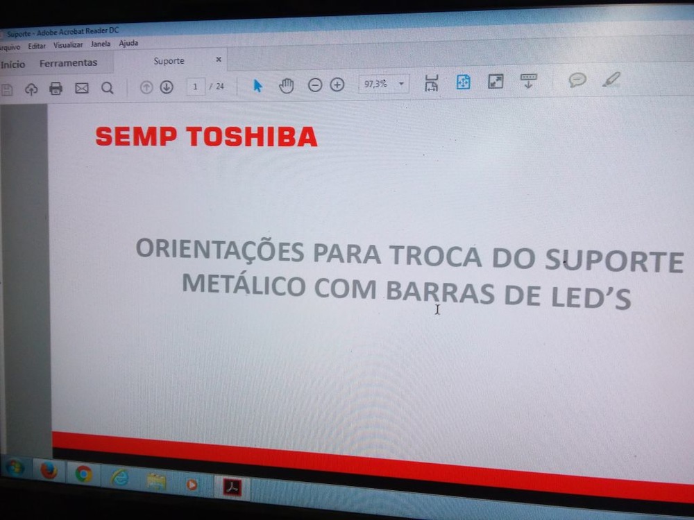

Brother, você substitui todo o barramento(A semp chama de Painel de LED) pelo novo, que vem inclusive montado, e além disso substitui o resistor. O boletim Intec nº20170007122 informa isso. Já subsitui mais de 100 desses, e nunca substitui nenhum resistor, até hoje não voltaram. Sempre optei pelo barrramento de alumínio, pois a transferência de calor do AL é bem melhor que do Cu né.
beleza ganhou muito dinheiro  com a troca  de suporte metalico amigo primeiro tentei entrar com esse numero  que vc passa e nada não existe.
mais tudo bem amigo valeu sua informação vamos voltar o tónica do forum que é ajudar a os técnicos com menos experiencia nós  que sabemos um pouquinho a mais devemos compartilhar o conhecimento adquirido com o passar do tempo. pois o único que sabe tudo pra esse toda honra e gloria é o meu DEUS.
