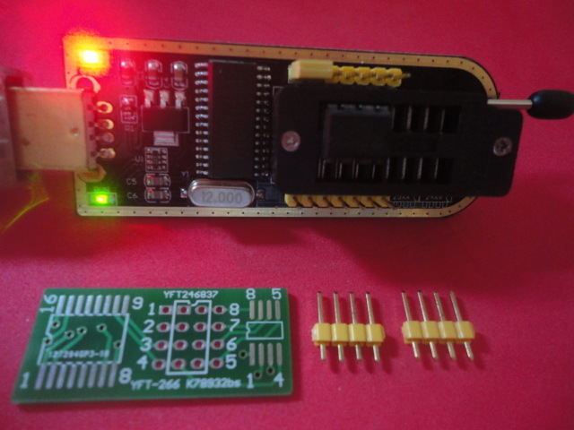

boa tarde, adquiri uma Gravadora ch341aPro e ela tem poucas opções de chip, alguns não encontro.
Alguem sabe me dizer se posso selecionar um chip de uma marca diferente com o mesmo tamanho para gravar?

- Selecione o fabricante, e modelo mais próximo. Capacidade igual. A gravadora tem de reconhecer o chip.

Procure por uma versão mais atual do Software para o CH341A, aqui no forum tem para download a versão 1.29 e 1.30.
Versão mais novas gratuita ou desbloqueadas ainda não vi :(
