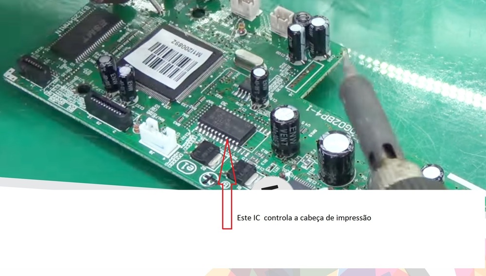

ola caros colegas do fórum, tenho em minha bancada uma impressora Epson  tx 133 que a mesma imprime somente o colorido.
Na cor preta não imprime ! testes executados substituição do sistema bulk-ink   , limpeza profunda da cabeça de impressão e verificação dos jatos (ok) testado o conjunto em outra mecânica  do mesmo modelo,o mesmo problema ! (não imprime cor preta)
Por sorte, entrou uma outra maquina do mesmo  modelo Epson TX 133 na Ass-técnica retirei a sua placa logica e testei ( na  maquina que esta com defeito de não imprimir a cor preta) pois a mesma  funcionou perfeitamente!
-concluo que a placa logica esta com defeito .
"teria concerto desta placa ,qual seria os componeste a ser verificado ou ate mesmo ser substituído..... para que a mesma  volte a funciona ?? pois  não achei na net nenhum esquema elétrico  da mesma .     para que  eu possa tentar recuperar rsrsrsrsr
O ideal seria ter o esquema para saber de onde vem o sinal para o acionamento de ejeção dos jatos do cabeçote K. Compre no ML uma placa queimada e tente reparar com os componentes da sua, ou substitua os controladores da sua, pela da que não liga.

Bom dia.
     Na foto abaixo voce vai ver que nas placas Épson  controle da cabeça é feito por  esse  CI  juntamente com os dois transistores  .
   No seu caso a troca deste cara irá resolver.
Bom domingo e boa sorte.

substitui a placa e fiz a liberaçao da printer para o cliente  .
assim que tiver um tempo vou  trocar CI controlador  espero por bons resultados.
