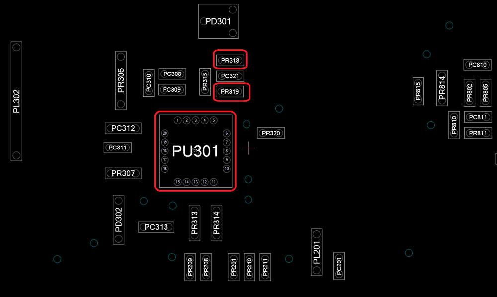

2 horas atrás, Neo disse:
Tendo 19v no pino 20 e acdet com 2.58v, ACOK deveria ficar aterrado e deveria surgir ACDRV que alimenta o gate dos mosfets da entrada.
Logo após a abertura dos mosfets o charger deveria amostrar a queda de tensão sobre o shunt PR303 nos pinos 1 e 2 e após isso deveria surgir a tensão no pino 7 que vária de acordo com a potência do carregador.
Se é que estas condições estão ok, e sendo que os mosfets já foram substituídos o próximo passo é substituir o charger do meu ponto de vista.
Aqui so tenho 1.70v no acdet estou tentando achar os resistores que fazem parte dessa linha mais nao to achando.
Ja foi efetuada a troca do ci de charger.
  • Autor
3 horas atrás, Shrimp_Green disse:
@kcinfo Buenas.
Vc precisa de um sinal em média 2.6v ACDET para entao o CI liberar o sinal REGN, ACOK. O charger nao esta reconhecendo o carregador.
PR318 / 319 devem estar bem proximos ao pino 6 do PU301 veja eles
Estou procurando aqui mais não estão proximos ao pino 6 do pwm.
