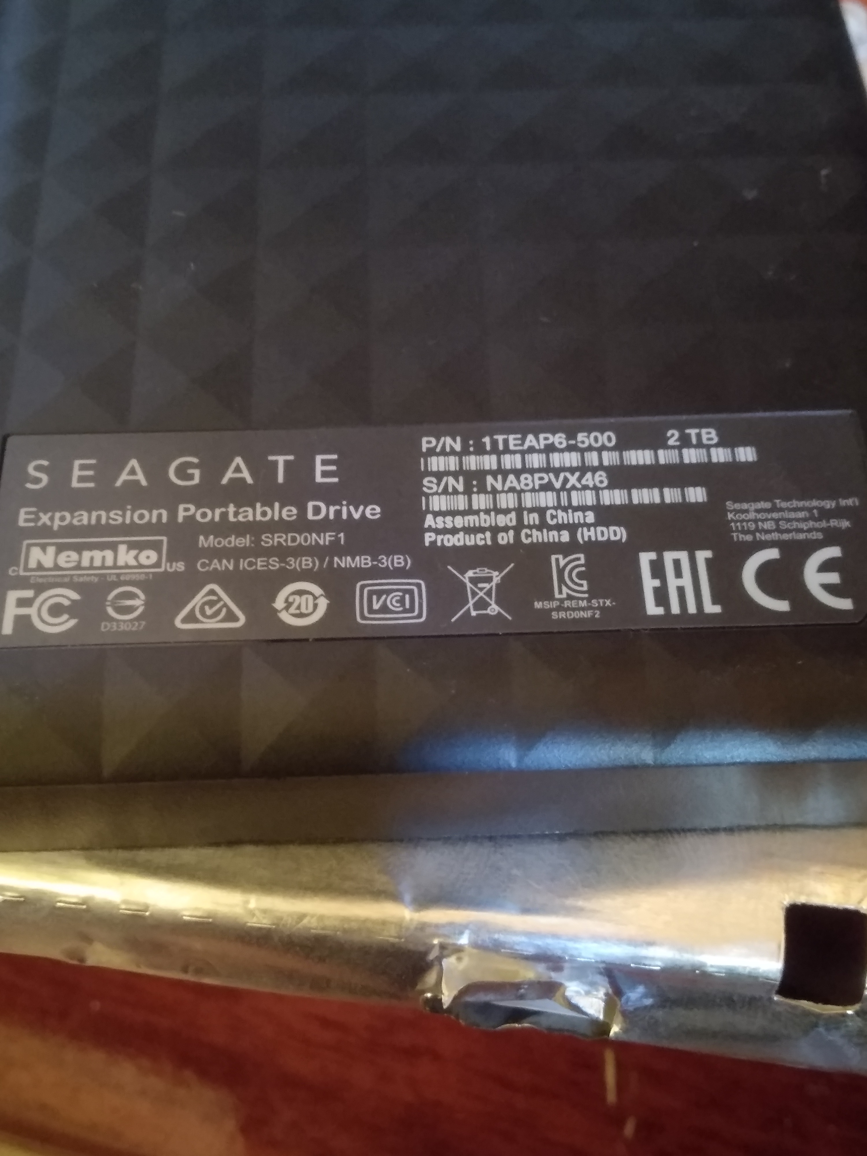

Olá amigos... Adquiri um HD externo Seagate 2T. O mesmo começou apresentar erro antes do término da garantia.. mas fiquei chateado, pois a Seagate não "cobre" garantia dos dados (até aí blz) mas ele nem tentam verificar se é possível resgatar os dados. Como eu possuo muita coisa importante no HD, não enviei para garantia com medo de eles trocarem e eu não conseguir resgatar o HD danificado.
Pergunta.
O HD está dando o seguinte erro: conector no Pc e ele pede para escolher entre GPT ou mbr. Independente da escolha ele apresenta uma mensagem de erro. (Igual a foto). Tem como reinstalar o software dessa placa do HD?

Oi walace, se mandar para seagate esquece os seus dados, se houver de fato problema no seu hd eles irao te devolver um hd novo. Primeiro faca um teste com o hddregenerator pra ver se tem algum badblock no seu hd, mas o que aparentemente ocorreu ai foi uma corrupcao de partição. Se nao houver bads no seu hd pode passar algum programa para recuperacao de dados.
@Walace Paixão como está dando erro de CRC, bem provável que tenha setores defeituosos. A primeira providência seria clonar esse disco para um outro e depois trabalhar na imagem para recuperar os dados. NÃO PASSE nenhum programa que prometa recuperar HD como o HDD Regenerator antes de ter uma cópia, pois pode piorar a situação. Tem como postar uma imagem do SMART desse HD? Para isso pode usar o Você não tem permissão para visualizar links. Faça login ou cadastre-se.

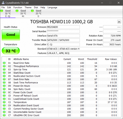

Dependendo da quantidade de erros e de onde eles estiverem, talvez... Para ler os dados do SMART, que é um auto monitoramento da saúde do HD, use o CrystalDiskInfo: Você não tem permissão para visualizar links. Faça login ou cadastre-se.
Você vai ver uma tela como essa aqui:
