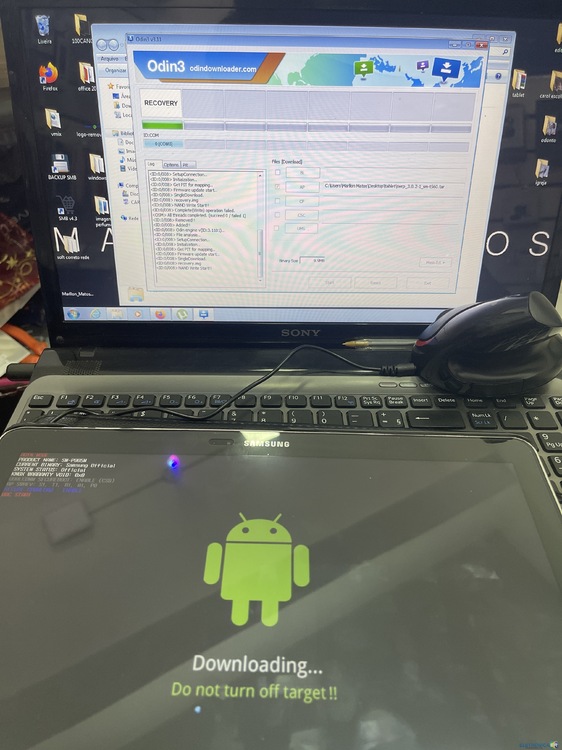

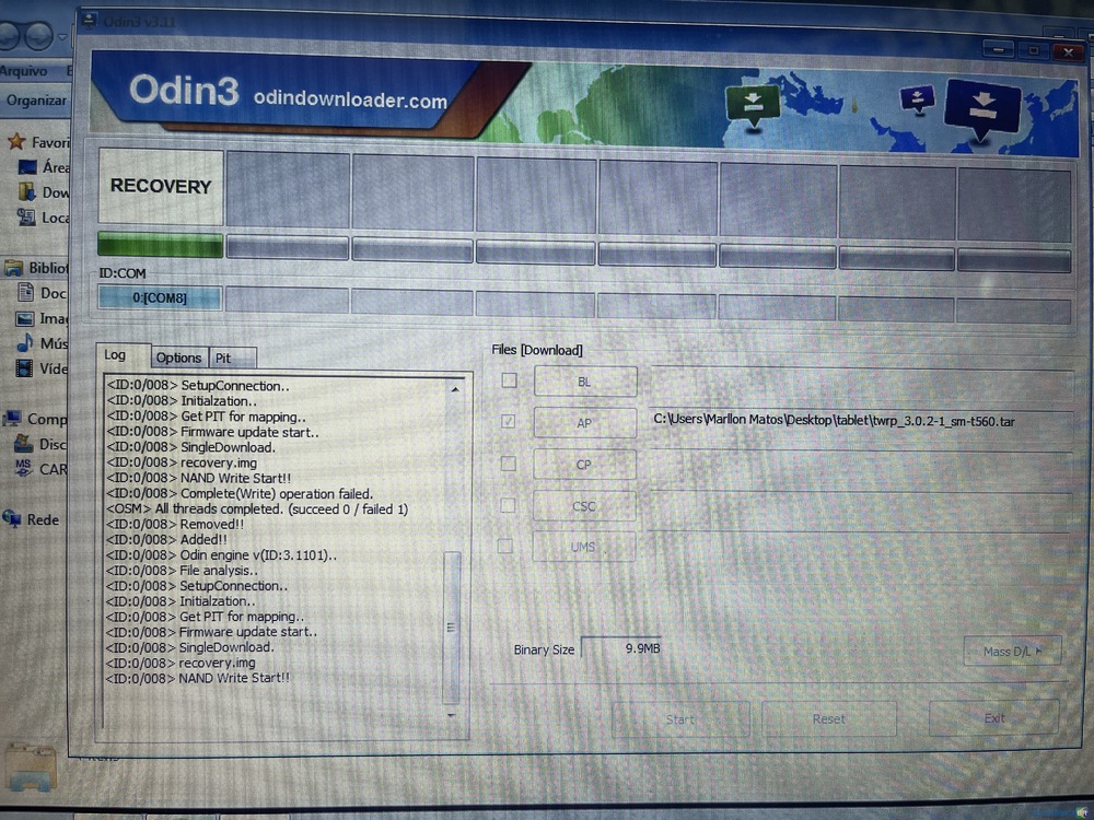

Olá amigos preciso de ajuda, estou a atualizar um tablet Samsung mais trava na tela de recovery. O que posso fazer?
Editado: por Marllonmatos

verifica se a binário esta correta, se colocar a binario que não e do aparelho sempre vai da erro ,outra coisa o software tem que ser a versão mais  atual .
