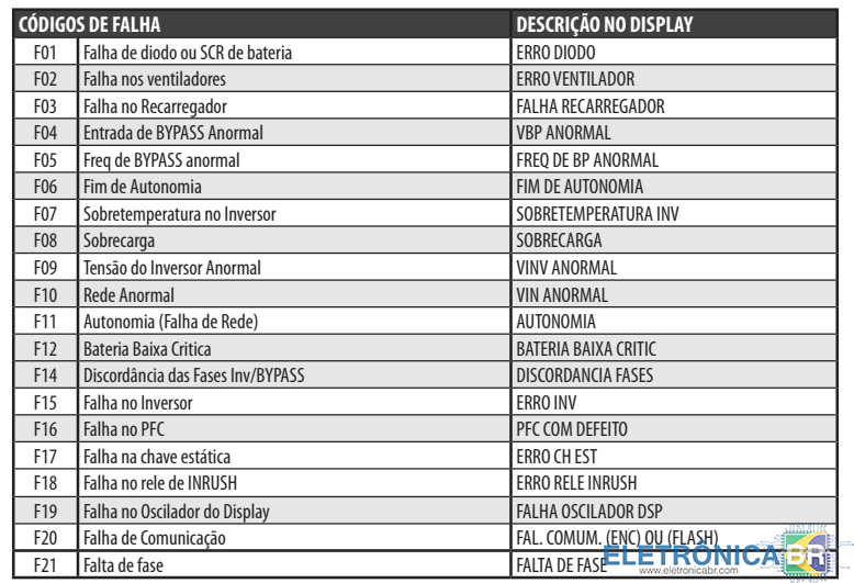

O que esta acontecendo com o equipamento ?
Talvez não seja necessário entrar no "painel" para calibração
Muitas vezes o manual do usuário , disponível para download no site do fabricante ajuda bastante
F 10 é erro de rede , pode ser sequencia de fase na entrada, experimente trocar 2 fios da entrada , pex o R com o S

Boa tarde estou com um no break sinus Double II DSP PFC de 8 Kva que está apresentando código 17, porém verifiquei toda a chave statica, e ela estao boas
